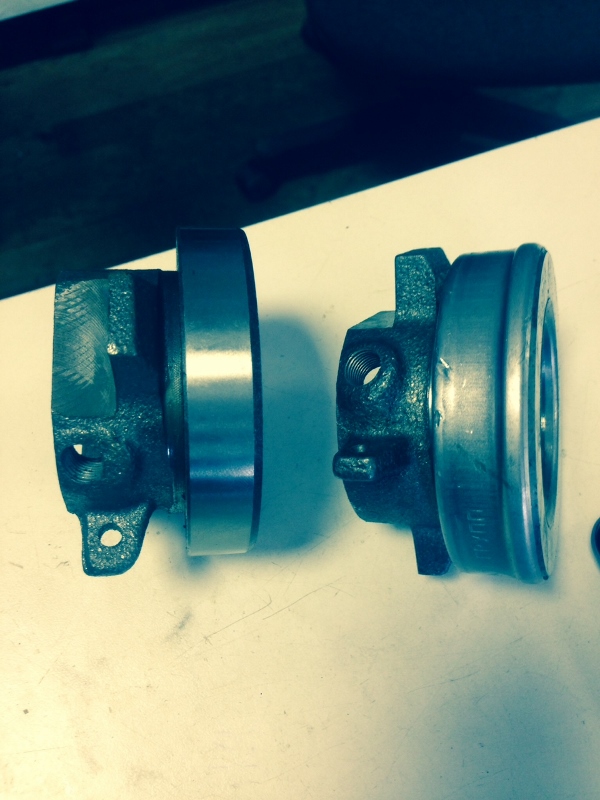

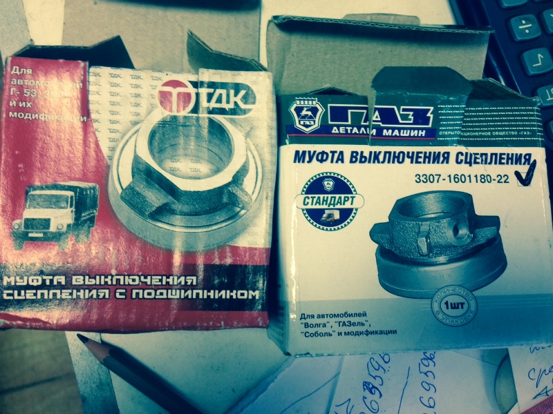

Выяснил тут ,оказывается что выжимной действительно отличается ,раньше переделывали на выжимной от газели а сейчас есть два варианта выжимного один наш нижегородский второй буржуйский(в смысле сам подшипник), смысл в том что это подшипник постоянного вращения, если присмотреться видно кто производитель ,а это лирическое отступление
