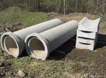

бетонных труб вдоль бы накидали, плотненько засыпали, зачем вам такие денжища вбухивать не пойму.
Вот такие трубы надо (ТБ-100-50-2 или подобные), они 5 метров, 2 трубы надо, каждая 18-20т.р. новая. неужели б/у нет таких, проверенных временем. Засыпать сверху хорошенько или забетонировать с армированием, ещё это тыс за 50 сделать и всё..
