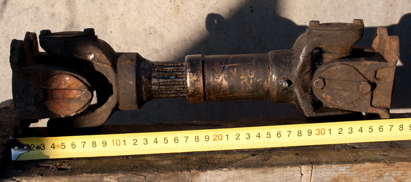

Нашел вот такое. От чего это интересно?? Пара, как будто на лебедку?

Какое расстояние между фланцами? Максимальное и минимальное?

Сейчас только в выходные замеряю, но тут я спец. на кирпичах сфоткал, ~ расстояние от 1.5кирпичей до 2х. Т.е. выходит 35..45см. Точнее позже напишу.

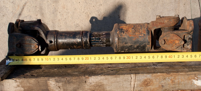

Смерял, один примерно от 42 до 47 см. "ходит", второй от 37 до 42см "ходит". Т.е второй ненамного меньше. (только сейчас заметил что они разные, вернее просто не обращал внимание на них, кардан и кардан )

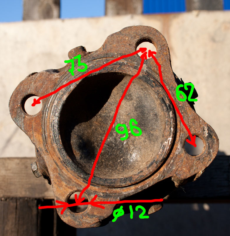

А крепление - 95мм между отверстиями по диагонали.

Присоединительный размер, похоже, ГАЗоновский. Померяй малое расст. между центрами отв. должно быть 62мм. большое - 73мм, диаметр отв. 12мм. с небольшим плюсом, диметр посадочного бурта - 70мм, высота - 3мм. Если так, опиши состояние и цену, бронь за мной.

makey писал(а):Присоединительный размер, похоже, ГАЗоновский. Померяй малое расст. между центрами отв. должно быть 62мм. большое - 73мм, диаметр отв. 12мм. с небольшим плюсом, диметр посадочного бурта - 70мм, высота - 3мм. Если так, опиши состояние и цену, бронь за мной.
так и есть! ГАЗоновские выходит. Но что они соединяют тогда. Может от какого нибудь ГАЗ-69? Но точно не 53/66...
Замерял точно, и фотки поточнее сделал. Карданы "закисли" в середине, не мог "прокачать". Залил солярой, должны отойти.
Полистал форум, говорят кардан ЗИЛовский.
Наверное от 157го?
Re: Помогите опознать карданы
От ГАЗ69 не может быть - там игольчатые подшипники стопорными кольцами фиксируются. Наверно от какой нибудь спецтехники. Если в шлицах закисли, надо обязательно разобрать, посмотреть, в каком сост. шлицы. Если будешь продавать, занимаю очередь.
