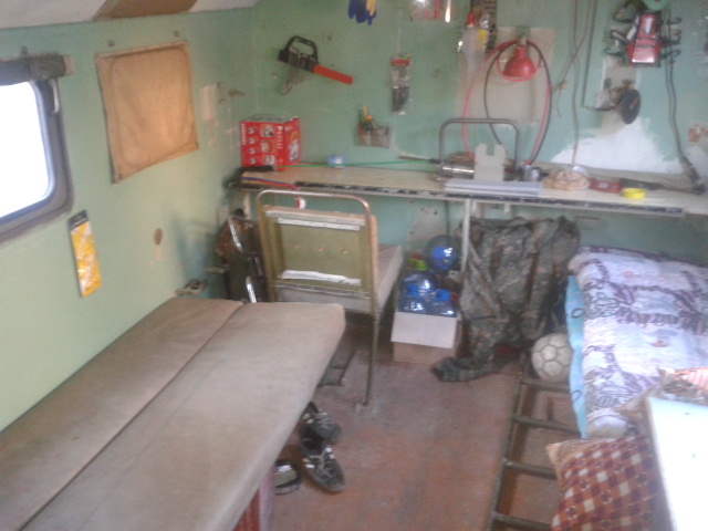

Re: Регистрация изменений в ГАИ
Всё выглядит приблизительно вот так!!! Буду над этим работать.
