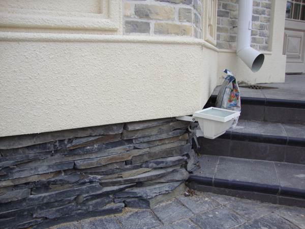

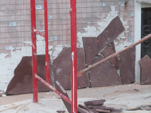

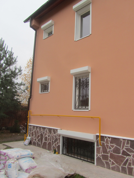

агроконсультант писал(а): по типу вентелируемого фасада
Абсолютно верно. Это может быть и пластиковый цокольный сайдинг(панели) и еще что-то. Потому и главный вопрос, что бы Вы хотели видеть. Кого-то, например меня, коробит от пластика... Можно и оштукатурить - ничего не отвалится, если конструктив выполнен грамотно. Если фундамент нагружен только в этом году, то до начала лета и не парьтесь с отделкой - пусть весной осядет.

Всем нравятся разные отделки и надо самим решить, что Вы хотите видеть долгие годы. А потом уже определить конструктив под эту отделку. Мне, например, натуральный камень нравится больше любой плитки или сайдинга. Нет ничего невозможного...
