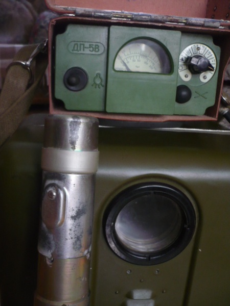

Прежде чем такие чумовые чумаданы домой таскать надо ккупить другой прибор - дозиметр.

Дозиметр даёт "Добро".

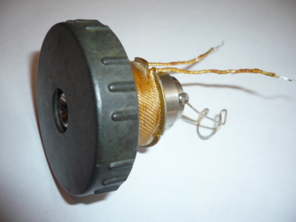

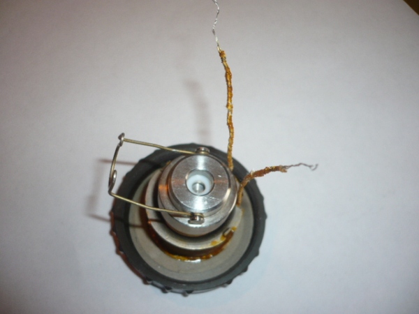

На передней панели есть порт входа. Разборка которого показала, что прибор засасывал внутрь воздух или воду, скорее всего для дальнейшего анализа. Более того на входе стоит катушка 6 Ом служащая либо для создания магнитного поля в исследуемом веществе, либо для его подогрева. Была мысль, что это клапан для создания избыточного давления внутри прибора, но для этого узел слишком сложный. Имея ввиду, что для определения наличия радиации, отравляющих веществ существуют более простые приспособления опять вопрос остался открытым.

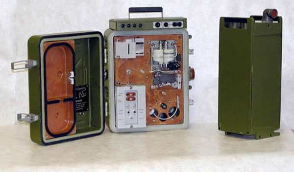

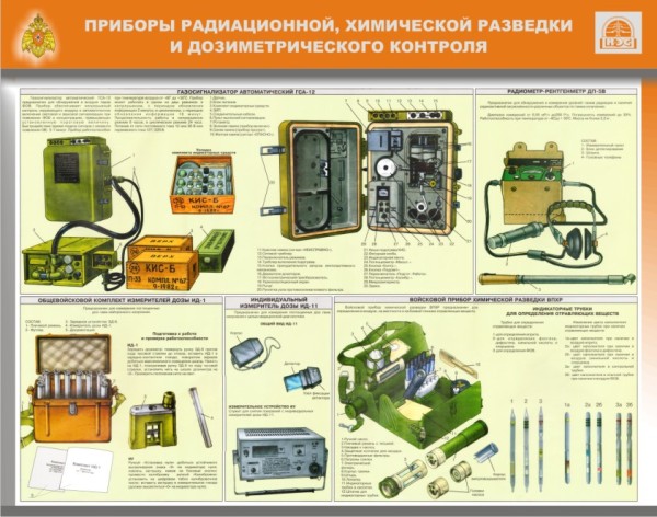

В глубинах всемирной паутины нашёл ответ. Это газоанализатор автоматический гса-12. Предназначен для непрерывного автоматического контроля воздуха с целью обнаружения паров ФОВ.
Принцип работы — биохимический, фотометрический. Основной реактив — препарат холинэстеразы.
Устанавливался в машины РХБ разведки БРДМ-2 и вертолёты МИ-24Р.
