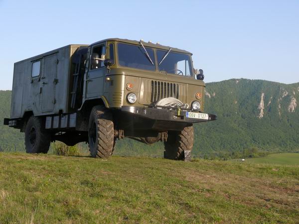

Решили этот вопрос в форуме несколько месяцев назад. Был на весах в каменоломе. У них точность на 10 кг.

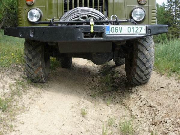

Машина с низким кунгом без ОВ65,ФВУ100,зарядочного устройства и щита. Держатель запасек переделан под 2 колёса. Два бака по 250 лт. Корыто под поддоном и лебедкой. Задний бампер, держателя на 7 канистров по 20лт. В кунге мебель, отопление и водоснаряжение. Кабина тепло-шумо изолированая.
Пустая машина с водителем (90кг ) без бензина воды и снаряжения весит 5 тон.
Это значить что можем загрузить 1330 кг /по техпасспорту/ - 600 лт бензина - 70 лт запасных жидкостей/масла,тосол/ - 150 лт воды = 700 кг.

Morcak писал(а): Корыто под поддоном и лебедкой. [/b]
а фотографии нет случайно? а то мне что то не очень нравится своя защита, слишком низкая мне кажется. Может переделаю.

а как крепишь защиту, к раме? каким способом?

стоит на 4 болтах от лебедки и назади 1 длинный болт с каждой стороны
если хочу снять радиятор снимаю болты которые держат лебёдку и корыто висит на 60 градусов от рамы на задних болтах
