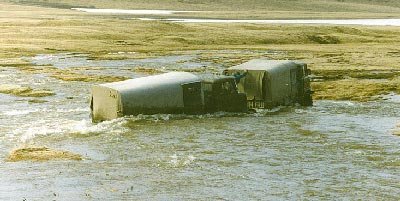

Re: Какова оптимальная длинна жесткой сцепки для двух ГАЗ-66 ?
Вопрос о жесткой сцепке муссирую из корыстных соображений. Прикрепляю фотку форсирования одного брода. Машины не нашей компании. Это научная экспедиция Сибирского отделения РАН (фото у меня давно и откуда не помню, предположительно археологи в Горном Алтае), как раз тот случай, когда ехать надо. Хочется быть готовым к любым ситуациям.
- Вложения
- brod_gaz66.jpg (25.31 КБ) 4742 просмотра
а что там за чел на сцепке стоит
