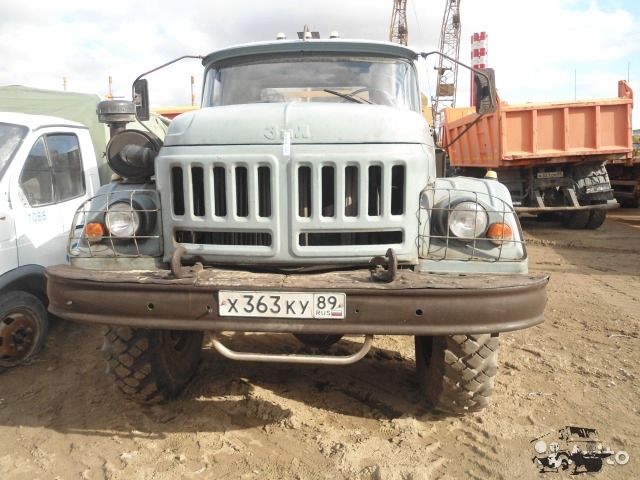

В ХМАО распродажа ЗИЛ-4334 . Двигатели Перкинс и отечественные 645 .
