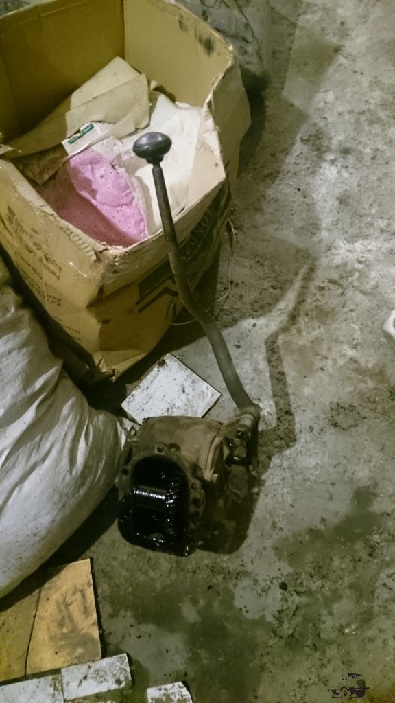

Так киньте ручную лебедку с блоком в бардачёк, зачем вам всё ставить, да ещё ручкой крутить... +>100кг веса с тросом... внешняя лебедка с блоками и всё.
И ещё, есть Д144 насос НШ? Если есть, замутите лучше на гидромоторе привод лебедки, вот это вещь так вещь, никаких карданов, а в самоделке это порой сложно все делать.

Просмотрел. КПП очень близко к раме. Ком может не влезть. Я почему эту тему замутил - лебедку ставить надо. С приводом пока не определился. Пока рассматриваю вопрос о ручной лебедке на крайний случай. Сколько смотрел вариантов - все какие то хлипковатые.
Насос НШ 32 присутствует. Гидролебедка это интересно. Надо посмотреть варианты.

GORSVET писал(а):Насос НШ 32 присутствует. Гидролебедка это интересно. Надо посмотреть варианты.
Ну и всё, есл иавто сам собрал, то тут вообще все просто.
Я закинул фотки гидропривода, правда под другую вещь, но прицип один и тот же...
