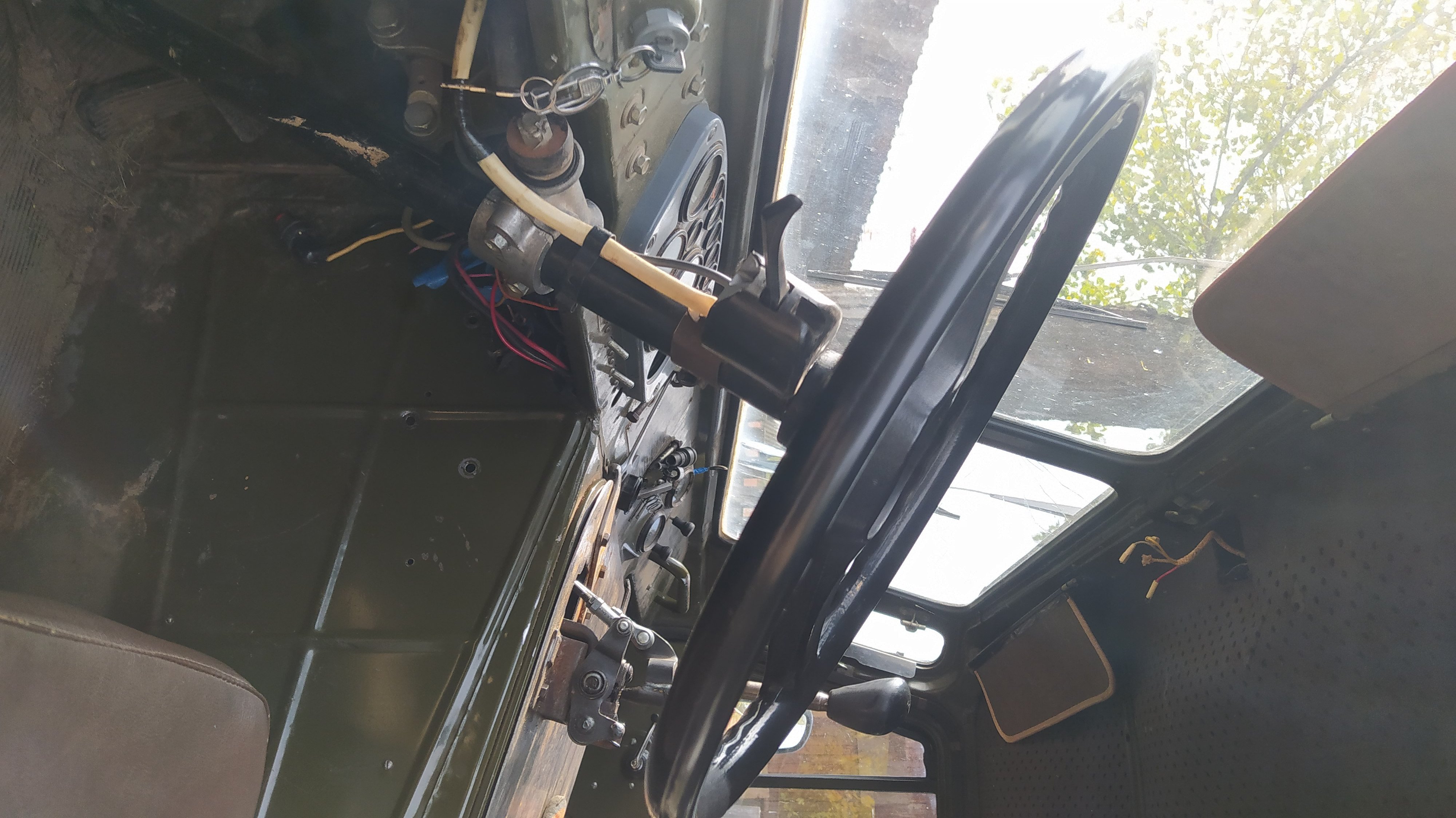

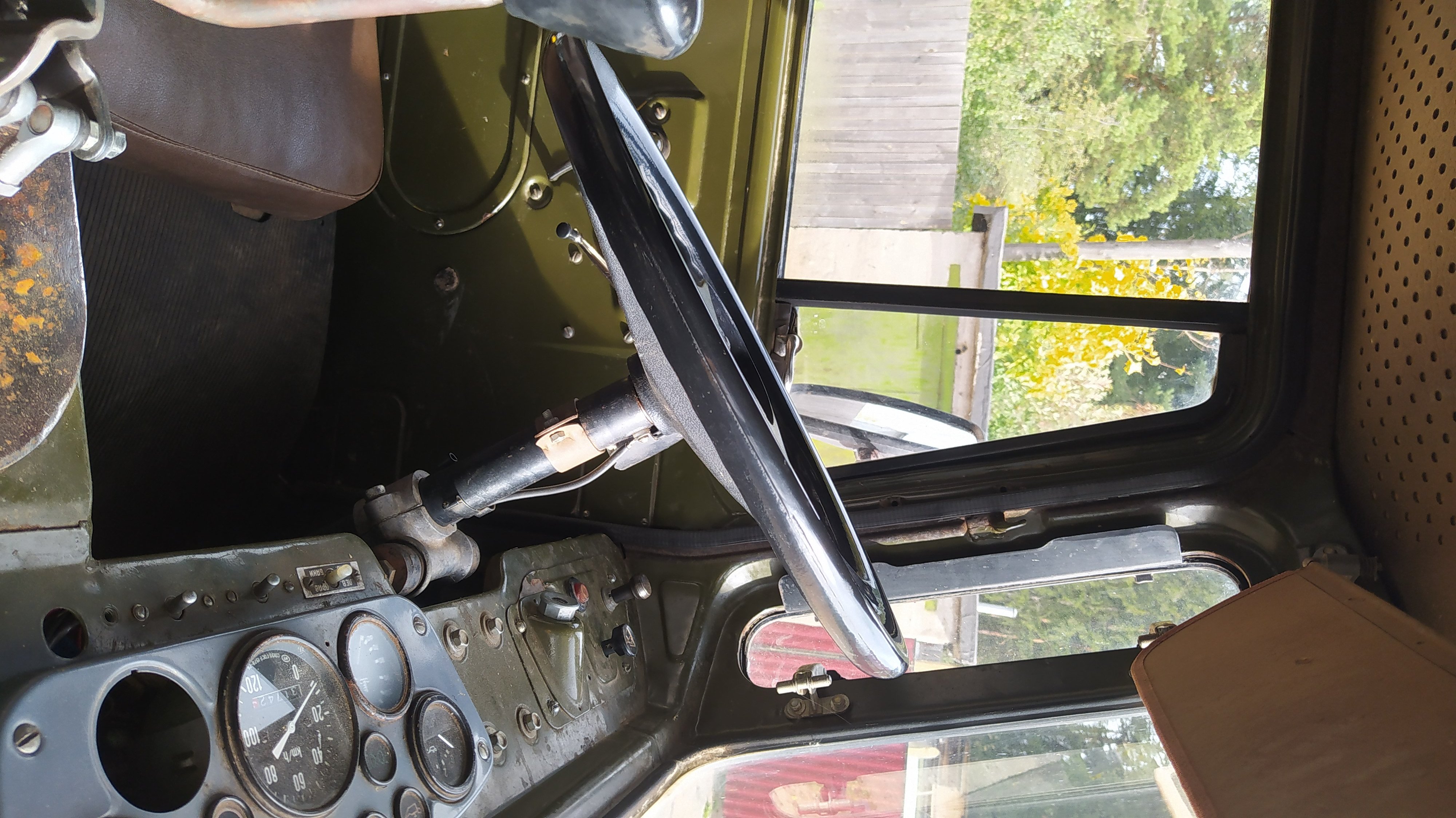

На хантер впродаже есть меньше диаметром и 42см в диаметре как у шишиги.Я его и поставил пришлось кожух рулевого вала на 20 мм подрезать чтоб подрулевые поставить.
