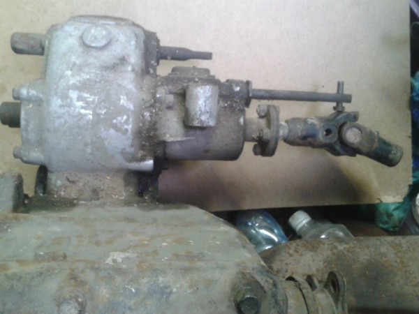

Привет. Также раздобыл такой КОМ. Хочу задний выход использовать для самосвала подключив к нему НШ 32.
Вообще опыта такого мало поэтому буду благодарен за любую информацию и совет.
КОМ этот используется на машинах с радикомплексом для работы 24 в генератора в КУНГЕ.
Вопросы такие.
Хватит ли прочности и крутящего момента для НШ на самосвал,шестеренки совсем небольшие.
Как подключить правильно рычаг включения заднего выхода КОМ,может он у тебя есть буду счастлив фото рычага и как выходит в кабине и на КОМе.
Длинная тяга на фото это включение КОМ на раздатке у Вас?
Сам НШ думаю закрепить на раме при помощи корпуса гидроусилителя от МАЗа и через кардан.Возможно кардан можно с доработками использовать от рулевого ЗИЛ 131(есть у меня такой).Какие мысли есть по этому поводу.
Ну и возникнет вопрос выключения клапана подьема кузова,видел что тросик как то приспосабливают для опускания кузова.
Заранее благодарен за ответ,и возможные фото.Можно в личку или на почту tulen1966@bk.ru

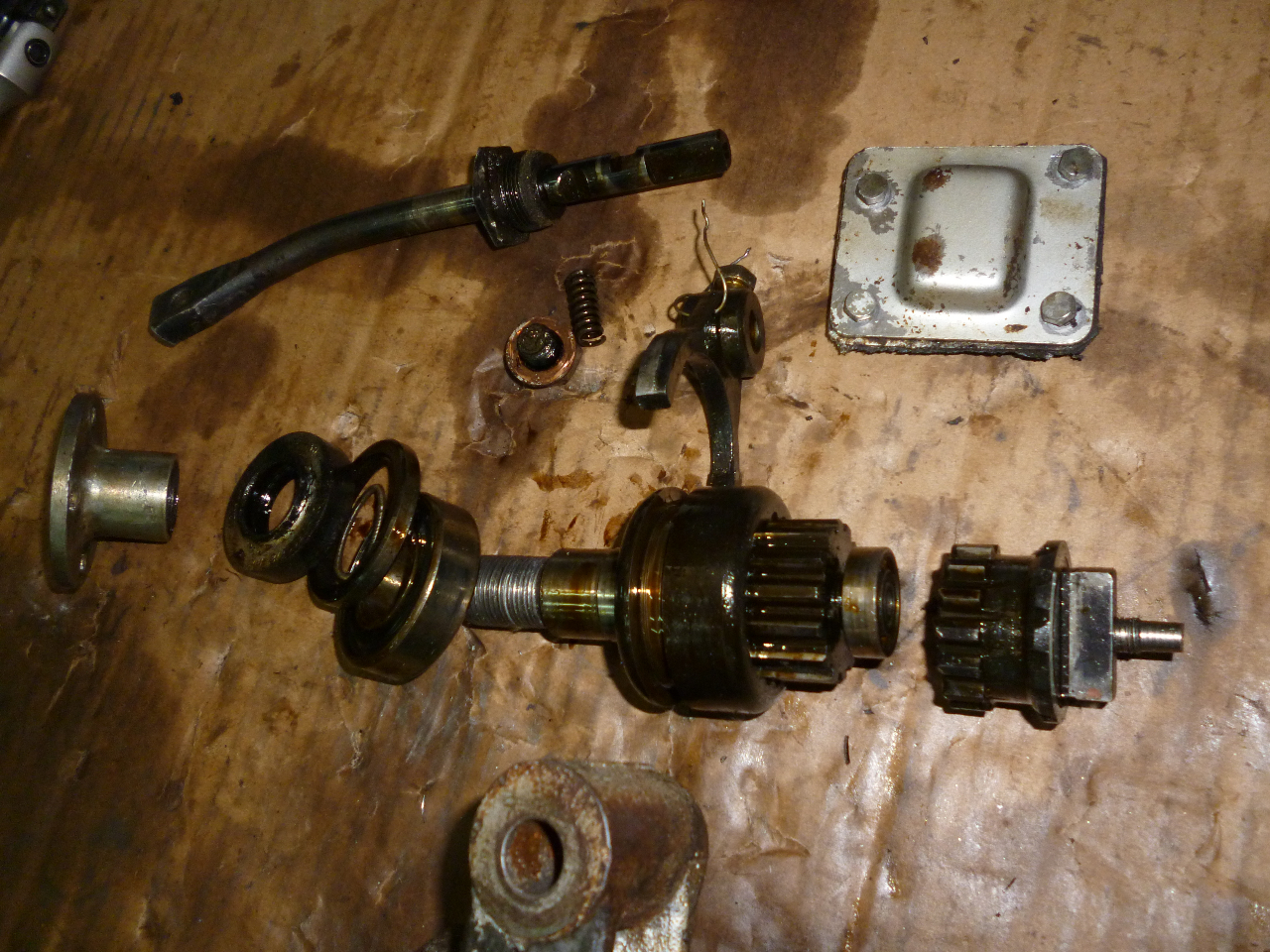

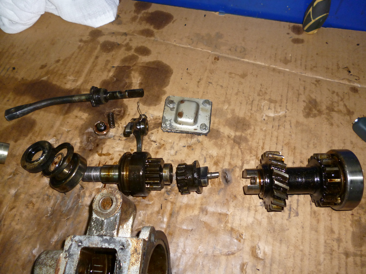

Я тоже слышал про эти байки с радиокомплексом, но правдивость этой версии не ясна! Сам ещё не пользовался, только разбирал ком и смотрел что внутри.
По идеи должно хватить на НШ, а вообще я сейчас подыскиваю насос ото японских самогрузов (ну или типо того), там привод идёт через кардан и сразу с кронштейном для крепления. Да, на фото, тяга к КОМу на раздатке для задней лебёдки, фото того как всё вышло, будет в отчёте по машине, чуть позже думаю через месяцок написать. По поводу клапанов подъёма и т.д. вообще не скажу, самосвалом не владел, а для себя думаю схему с гидрораспределителем, да хоть от МТЗ или того же самогруза!

очень смахивает на ком в котором, задний выход не работает независимо от переднего, хоть и отключается. Шлицевая для заднего отростка слабовата, но скорее всего для гидравлики сойдет. У меня в поселке по такому принципу многие самосвальщики 66 сделали, только задний выход не отключается и насос висит прямо на коме(что особо не совсем правильно, учитывая что насосы правого и левого вращения, а лебедка крутиться и вперед и назад). Для 3 рычага конечно места там маловато, но думаю можно втиснуть. По поводу клапана, если есть желание ставить родной клапан для гидравлики, то можно поискать тему(в разделе моя машина), где это реализовано через электро цилиндр(цилиндр управления жаллюзями Маз) и небольшое плечо(профиль).

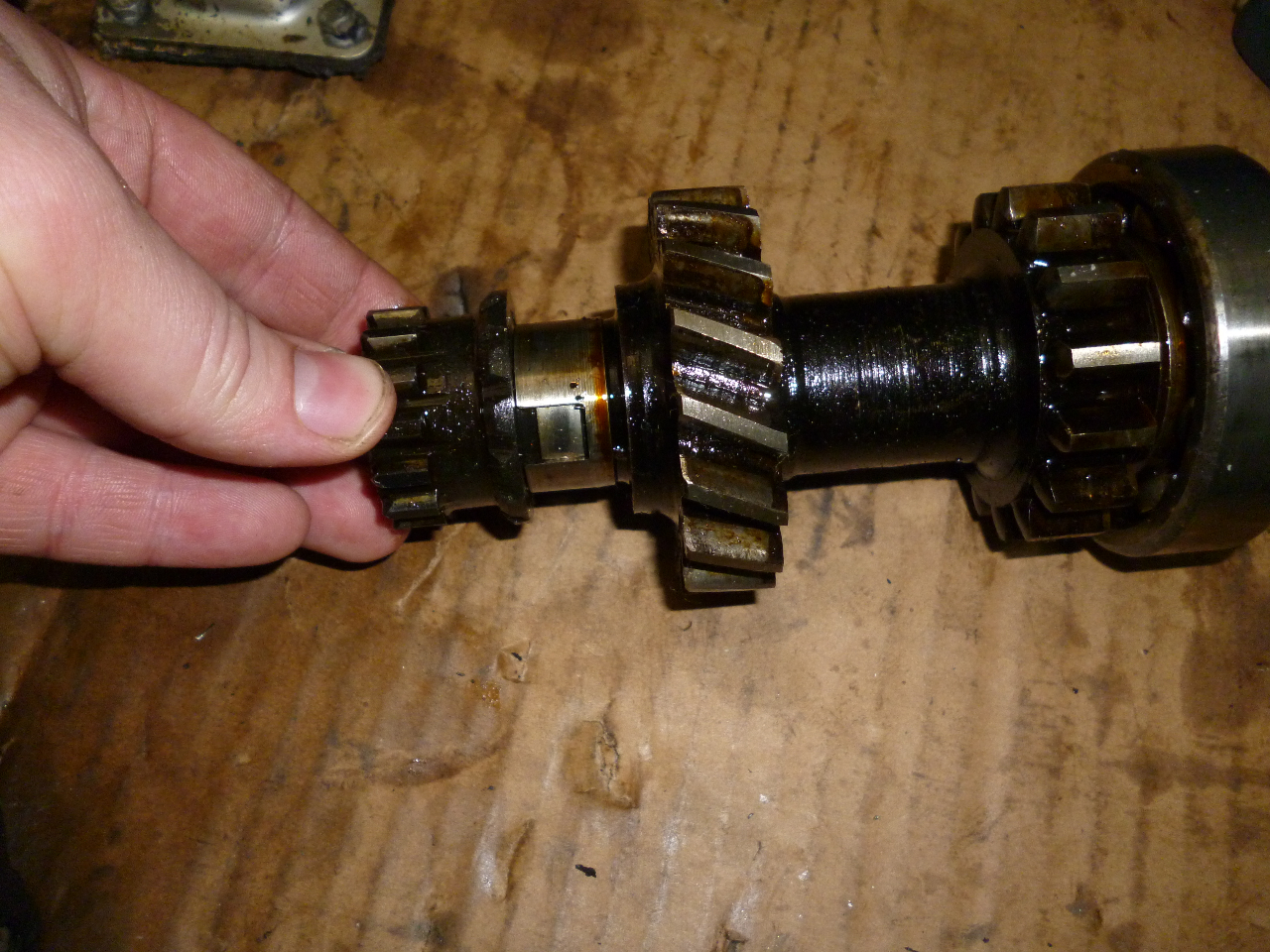

Prey2006 писал(а):[post]299946[/post] очень смахивает на ком в котором, задний выход не работает независимо от переднего, хоть и отключается. Шлицевая для заднего отростка слабовата, но скорее всего для гидравлики сойдет. У меня в поселке по такому принципу многие самосвальщики 66 сделали, только задний выход не отключается и насос висит прямо на коме(что особо не совсем правильно, учитывая что насосы правого и левого вращения, а лебедка крутиться и вперед и назад). Для 3 рычага конечно места там маловато, но думаю можно втиснуть. По поводу клапана, если есть желание ставить родной клапан для гидравлики, то можно поискать тему(в разделе моя машина), где это реализовано через электро цилиндр(цилиндр управления жаллюзями Маз) и небольшое плечо(профиль).
Да нет, выход прикреплён к промежуточному валу, тоесть он жостко свзяна с кпп, и не имеет реверса, но может включаться отдельно не включая передачу на лебёдку. По тому как и в какую сторону смотрит шток включения второго вала (на фото видно, он чуть правее и выше), то его реально удобней будет либо пневматикой либо электроклпаном, но ни как не обычной тягой.
- Сообщения: 381
Давайте обсудим гидравлические лапы на шишигу
тогда это даже замечательно(просто по фото не особо понял ), для насоса в самый раз,а вот на счет включения это дело уже возможностей и предпочтений. Тягу думаю тоже можно сваять, только прорезь подлиннее, но цилиндрик(пневмо/электро) прям и проситься)). Вот кстати тема на счет клапана.
