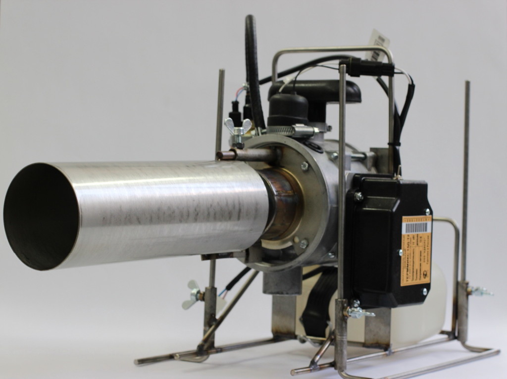

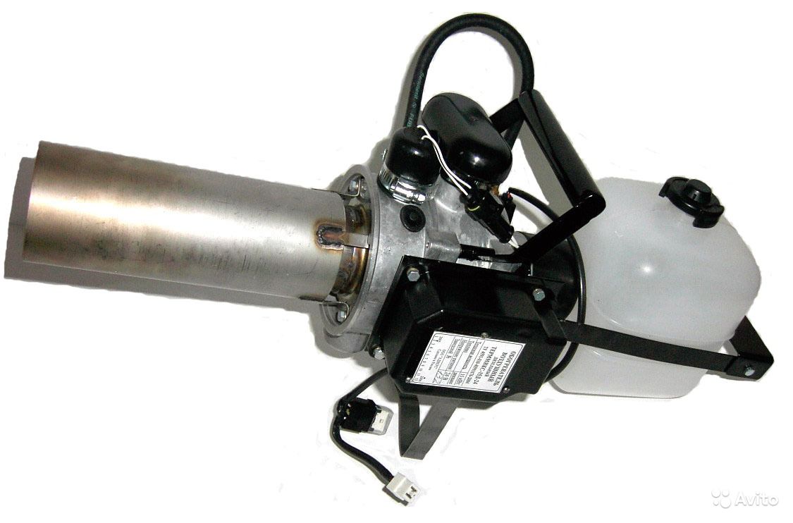

Предпусковой подогреватель Газ 4301,3309,6640,помогите с названием модели
Похоже родной фен это ПЖД-30 без жидкостного контура, с обдувом теплообменника улиткой от ФВУ
если это так то железюка простая и незатейливая, должна работать.
заменить феном не получится у него и тепловая мощность меньше и расчет на прогрев промещений те про работе с холодным личным воздухом на выходе будет чуть-чуть нагретый поток воздуха.
можно ТЕРММИКС-15Д-24В приспособить, запихнув его в трубу чтобы выходной воздух не такой горячий был.
