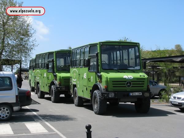

shurain писал(а):К сожалению, на рынке отсутствуют готовые предложения (иль я не знаю).
Готовые предложения? Автобусов 4X4 мало! Как то спрашивал форумчан что это за модель -зеленый автобус унимог, никто ничего так и не сказал, толи стесняются, толи патриотизм какой, толи домье на руси перевелись.
- Вложения
- alimentadorladera.jpeg (54.64 КБ) 736 просмотров
