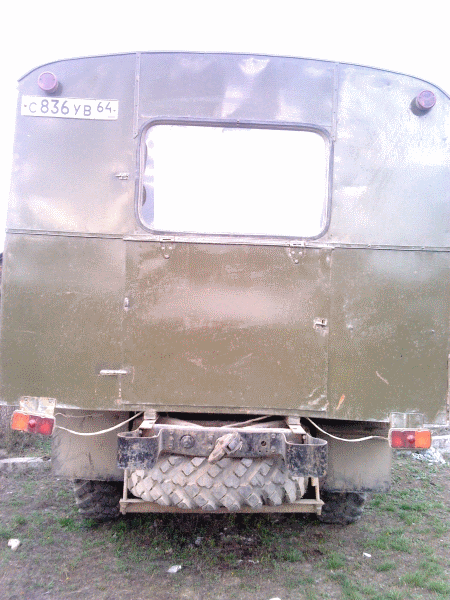

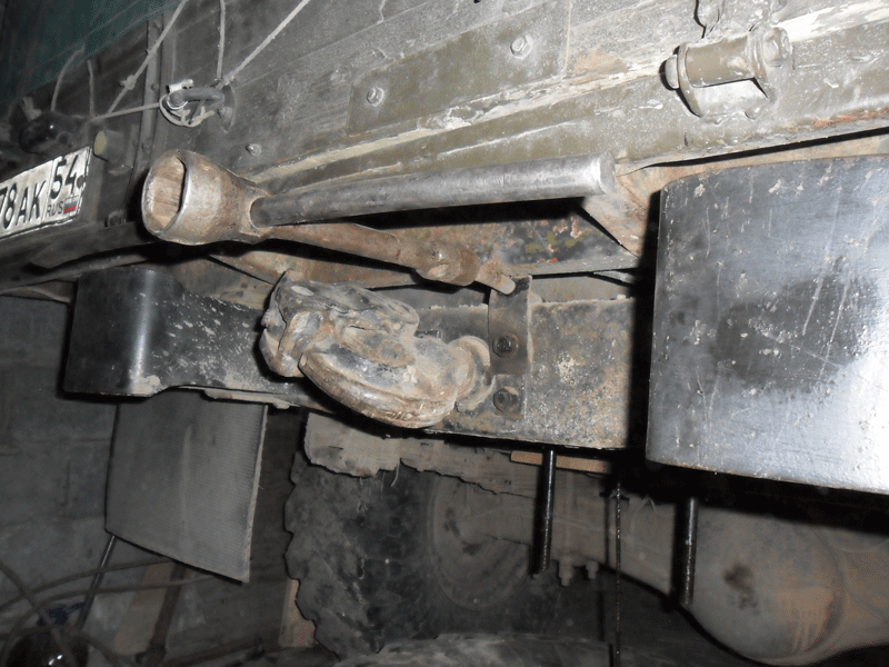

Re: запаску под раму
Сообщение Фортун »
download/file.php?id=10122&mode=view
у меня вот так вот стояло.Щас снял.Мешает проходимости очень.По глубокому снегу надо было назад сдавать,так эта запаска как скрепер работала.Если надо выложу,подробные фото крепления запаски,ну и саму приблуду.Она у меня щас снята.Даж замеры снять могу.Если чо обращайся.

Фортун писал(а):http://www.gaz66.ru/forum3/download/file.php?id=10122&mode=view
Здравствуйте. Попрошу Вас сбросить подробный фото отчет с размерами на мыло мне sosedsnizu@ya.ru
Спасибо.
Сообщение Фортун »
Ок,в выходные тогда всё скину.

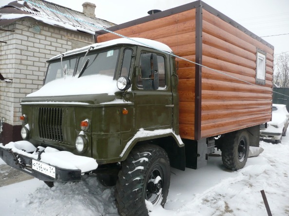

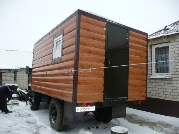

Запаску всегда нужно иметь.... вот мой авто...

на фото плохо видно...у вас будка сзади вровень с рамой стоит?так может ее назад отодвинуть и поставить родное крепление запаски
сосед снизу
Сообщения: 274
Зарегистрирован: 09 авг 2011, 17:57
Сообщение сосед снизу »
леха67 писал(а):на фото плохо видно...у вас будка сзади вровень с рамой стоит?так может ее назад отодвинуть и поставить родное крепление запаски
у меня будка на 0,5 метра от конца рамы, да и дверь стоит по середине, поэтому мне только делать крепление запаски снизу..

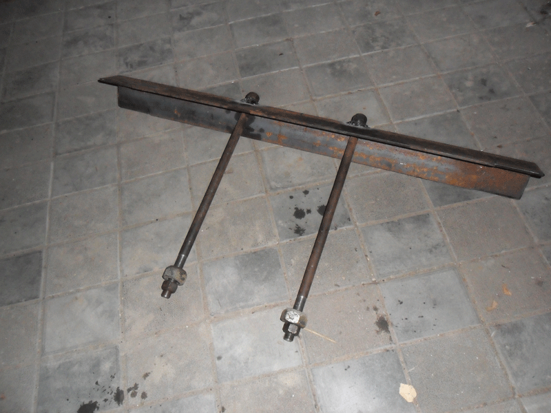

Сообщение Фортун »
Ну как и обещал,вот только замеры не снял,времени не было(.

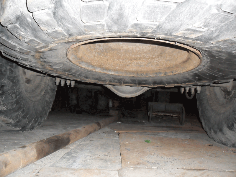

Сообщения: 2571
Таким уголком точно плужить будет, оторвет быстро. У меня крепление пострадало только раз, когда ехал по горам на перегруженной машине напрочь забыв, что запаска ниже висит, в нормальных условиях ездить можно.
Сообщения: 2571

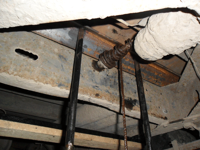

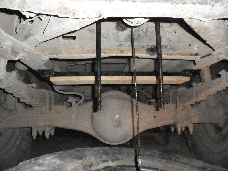

Крепление запаски под раму. Спереди необходим поперечный упор, прикручивается под раму. Шпильки на 16мм, резьба под гайки дисков.
Крепление достаточно прочное. Запаска не отрывается в любых условиях.
