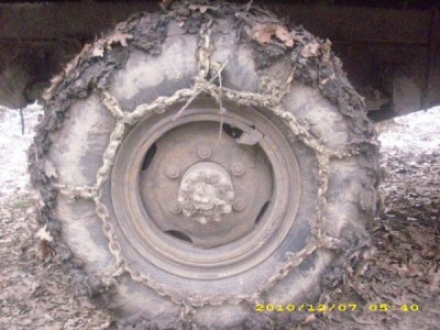

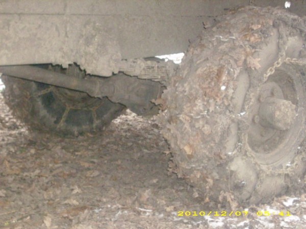

очень хорошая вещь и 3 года пользуюсь ими в зимний период никогда не порвались хотя я ехал и по асфальту с ними. Один недостаток что они начинают со временем болтатся и приходится их укорочивать болгаркой и сваркой так как они не имеют замка как на заводских.

Я не знаю точно какой размер ,завтра скажу точно.Я пробовал делать из разных цепей но они быстро рвались пока не нашел прочную цепь(снял с какогото сельхозагрегата) завтра покажу фотки.А когда собираю цепь делаю её в виде лестницы как на фотках в начале темы ставлю их на снятое и полуспушеное колесо и сваркой привариваю концы где должны быть замки так чтоб они не болтались потом качаю обратно колесо. Я работаю в лесу и как ставлю в начале зимы так и не снимаю до весны. а чтоб меньше мучатся я не снимаю цепи с колеса никогда просто весной ставлю другие колеса а эти вместе сцепями снимаю и держу для другой зимы.
