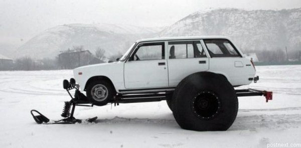

Пневмоход из муравья.
Был куплен Иваном (ic) в 2006 году.
Он о нём писал http://gaz66.livejournal.com/2006/12/17/,
http://gaz66.livejournal.com/12610.html,
http://gaz66.livejournal.com/13364.html
Так у него руки и не дошли с ним поковыряться.
Иван любезно отдал его нам на растерзание. Вот фото.
http://www.sever66.ru/?cid=10028&page=3
[img]http://www.sever66.ru/photo/3574.jpg[/img]

передние пружины не слабоваты ?

он же пневмоход... камера

На северах такие любят - по снегу на рыбалку ездить. По пухляку не поедет, твёрдый наст нужен северный. А по грязи - до первой ветки, нежный на прокол.

Хлипкость и нежность камер все таки немного преувеличена. В реальности все не так плохо. Особенно, если камера сверху обмотана. В Архангельске я даже гонки на таких видел -- хрень нормально стартует с буксом и тормозит юзом. Но те были более кондовые, этот конечно слабенький...
Если Ильюха не кончит его до того, как снег выпадет, у меня будет шанс на нем таки покататься...
Ему очень промвал очень нужен, а мы не знаем, как быстрее и проще сделать. Сейчас придерживаюсь идеи привинтить на ступицу от восьмерки пакет из двух звездочек -- большой и маленькой. Или я ему еще собираюсь "Тулицу" на запчасти привезти, может с нее чего скрутим подходящего...

это-ж звездец. хоть-бы усилили, ведь какое плечо получается

Ну так усилить переднюю подвеску там вовсе не сложно - просто нужно поменять аммортизаторы на что-то более жёсткое. Например посмотреть на Уарловские или Днепровские аммортики (правда там крепление нижнее не такое, но переделать не сложно).
А если при этом аммортики будут подлиннее (да хотя-бы от ИЖа), то и стоять этот какркат быдет ровно, а не клевать носом.
Ну и самое радикальное решение - просто выкинуть аммортики совсем и поставить на их место куски труб или прутки. Аммортизации и от камеры хватит, а управление должно быть гораздо удобнее.
Кстати, ещё вопрос - а как реализован редуктор понижающий? Ведь колёсики ведущие на много больше мотороллеровских.

ИМХО: Все нормально, если сравнивать со нормальным "Муравьем" переднее колесо ушло значительно вперёд, ось задних колес практически осталась на месте, относительно центра тяжести. Нагрузка на передок ниже посему жесткости амортизаторов вполне достаточно. Однако с таким "вылетом" переднего колеса будет сложно поворачивать, больше усилий придется прикладывать на руль при повороте. Увеличится радиус разворота.
На счет редуктора вопрос интересный. Хочется увидеть нестандартное решение.
Если интересно то в новой ветке выложу свою "железяку" на растерзание. http://video.mail.ru/mail/r_stas_48/58/59.html

Никак редуктор понижающий не реализован, я же выше писал -- промвал очень нужен. Едет из-за этого хреново. Я планировал вместо родного движка поставить скутерный силовой агрегат в сборе с вариатором и звездочкой вместо заднего колеса. Но ниасилил.
Я уж на нём сальто с переворотом сделал. И прозвал "Ватрушкой". Без понижайки первая передача, как вторая. И если чуть покруче повернуть, то сразу кульбит. Задняя подвеска независимая как у татры и без аммортизаторов, только на пружинах. При повороте заднее внешнее колесо подгибается под себя. А центр тяжести высоко. Почему-то часто выбивает свечки. Капризный движек. Держит холостые хорошо, в общем движёк нормальный, но свечки?
Буксовал пару раз в ледяных лужах. Одно колесо стоит на крепком, второе в луже упёршись в кромку льда брызгается.
Но агрегат интересный. Будто летишь над землёй, над всякой х..ёй. Плавно так.
По пухляку ездил 20см, тяжеловато, но прёт, в основном с ходу.
Буксовать - тяги нет. Понижайку когда нибудь может и соберём.
