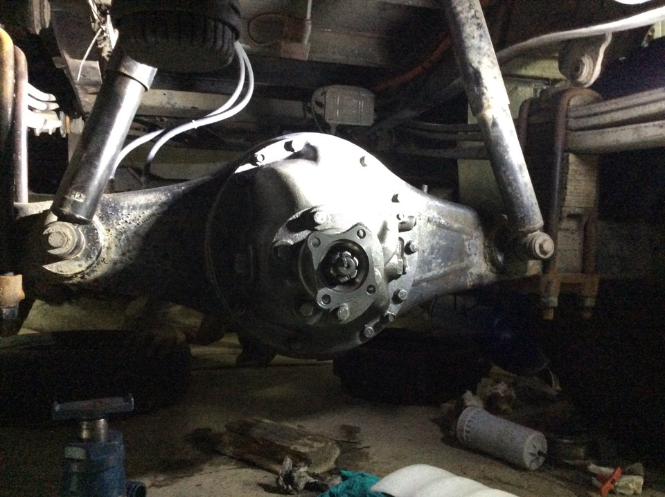

Mercedes vario 614d 4x4 2003 года, вся информация доступна здесь http://www.drive2.ru/r/mercedes/983885/

А что не так с колесами? Там некоторые фотки еще маленькие колеса на которых мосты закатывал для удобства, сейчас стоят нормальные 275/80r20 как на унимогах.

С Новым Годом! Колеса больше 37" поставить не получится из за арок, резать тоже нет возможности да и не интересно, да и достаточно 37 и по виду и по колее. по поводу скобок я убрал специально т.к Не хотело выкладываться. Жаль конечно, тогда фотки можете смотреть в блоге на драйве. Я думал тоже будет проблема с тормозами но вроде как пронесло, из за заводской гидропневматики я по сравнению с дисковыми заводскими особой разницы не почувствовал даже, никаких двойных выжимов и ничего подобного. Сильно резко прям в пол не тормозил конечно из за S скручиваний рессору переднюю слишком как мне кажется гнет при торможении, придется брать двухлистовые рессоры на перед, а с заду жестко наоборот один лист убирать придется. А еще удручает конечно угол поворота, даже не знаю как с ним быть, может если хабы поставить можно будет ограничители вкрутить на половину? Только придется постоянно помнить что руль выкручивать сильно нельзя. Систему подкачки ставить наверное не буду, хотя и просится, пока первоначальная цель купить колеса новые. Т.к . По обьявлениям заказал сильно б/у по дешевке на примерку, на 20 диск у нас в городе нет резины примерить мовершенно никакой.

Дополнительная рессора не поможет, надо кронштейн ставить, как на ГАЗ-66-40. В двух словах, на рессоры сверху прикручивается кронштейн и на раму тоже, и изгиб рессоры ограничивается...Mutumbo писал(а): из за S скручиваний рессору переднюю слишком как мне кажется гнет при торможении, придется брать двухлистовые рессоры на перед,

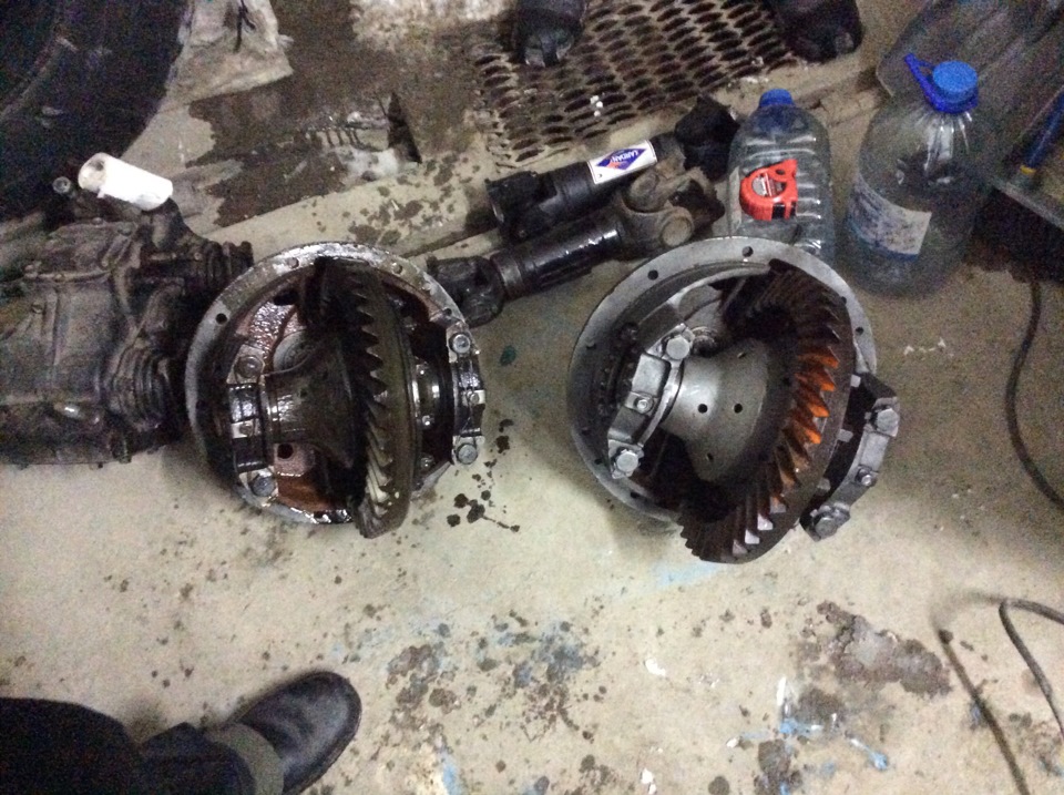

Mutumbo писал(а):, сейчас стоят нормальные 275/80r20 как на унимогах.
так мосты надо было от Унимога и ставить

Деталь 14 13 крепится под стремянки и торчит верх, а деталь 18 17 крепится на раму так, чтоб между ней и деталью 1413 был зазор миллиметров 5, не больше... При торможении деталь 1413 упирается в деталь 1817 и закрутка рессоры ограничена...

У меня там заводской отбойник стоит 8( поставить такую приблуду проблематично 8(
Re: Vario 4x4
А подскажите можно ли регулировать болт ограничитель поворота? И в каких пределах? Ну хоть чуть чуть хочется добавить управляемости, а то у руля намного больше ход чем крутится кулак

конечно можно.ограничение только когда колёса за рессору начнут цеплять.

там и пружины и шарниры гука, вот такая сказка выйдет
