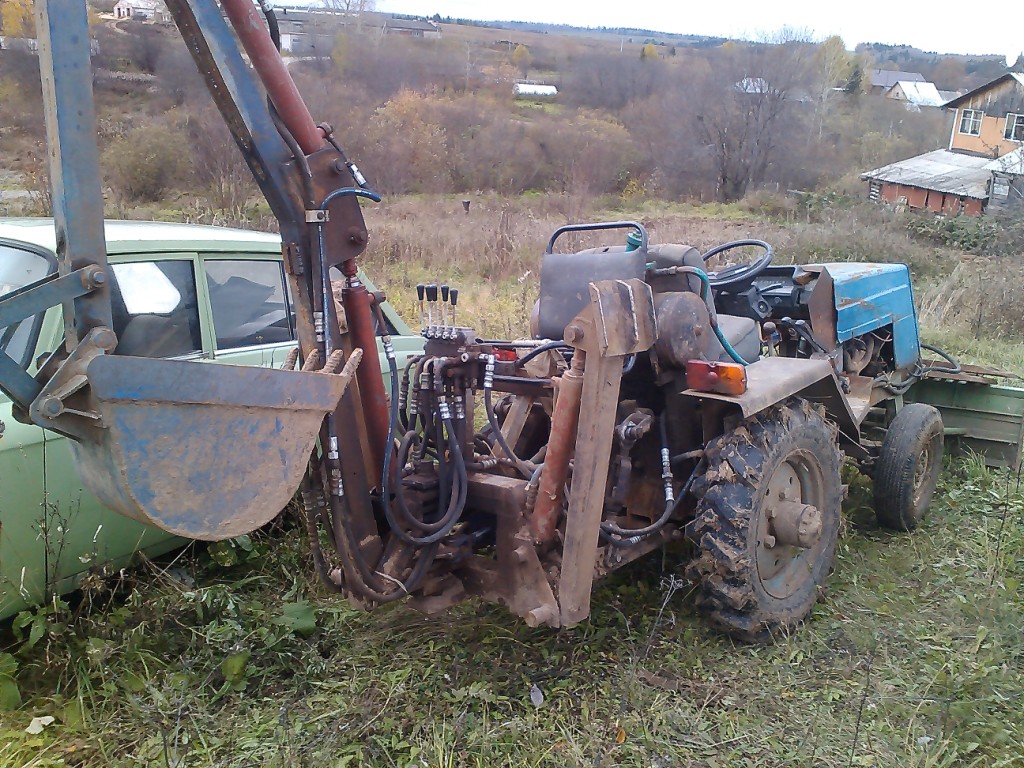

трактор самодельный бюджетный
- Сообщения: 19
- Зарегистрирован: 21 окт 2011, 17:29
- Откуда: Питер
рама уаз, двигатель ваз классика 2103, рулевая рейка 2109, кпп 2шт ваз классика + газ 53, задний мост газ 66,
- andrei
- Водитель
- Сообщения: 2983
- Откуда: г.Кушва Свердл.обл
Re: трактор самодельный бюджетный
Прикольненько! И что, рейки от девятки хватает, чтоб колёса крутить?
- Сообщения: 19
- Откуда: Питер
дык передняя подвеска волговская
- StasR
- Сообщения: 1454
Хотелось бы во внутрь заглянуть и какие возможности по навесному?
- Сообщения: 19
- Откуда: Питер
по навесному спереди отвал, цилиндр через нш от ком кп газ. камазовский кран назад на вилы.

Вадим, с трактором почти всё понятно. Действительно "бюджетно" при наличии рядом кучи металлолома, на сейчас такие времена наступили, что все сдается. Пару лет не могу найти короткий гидроцилиндр. Хочу спереди навеску сделать.
Вадим, если есть еще фото, скидывай. Повторять конструкцию конечно не буду, но хочется посмотреть оригинальные решения.
