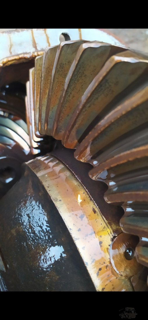

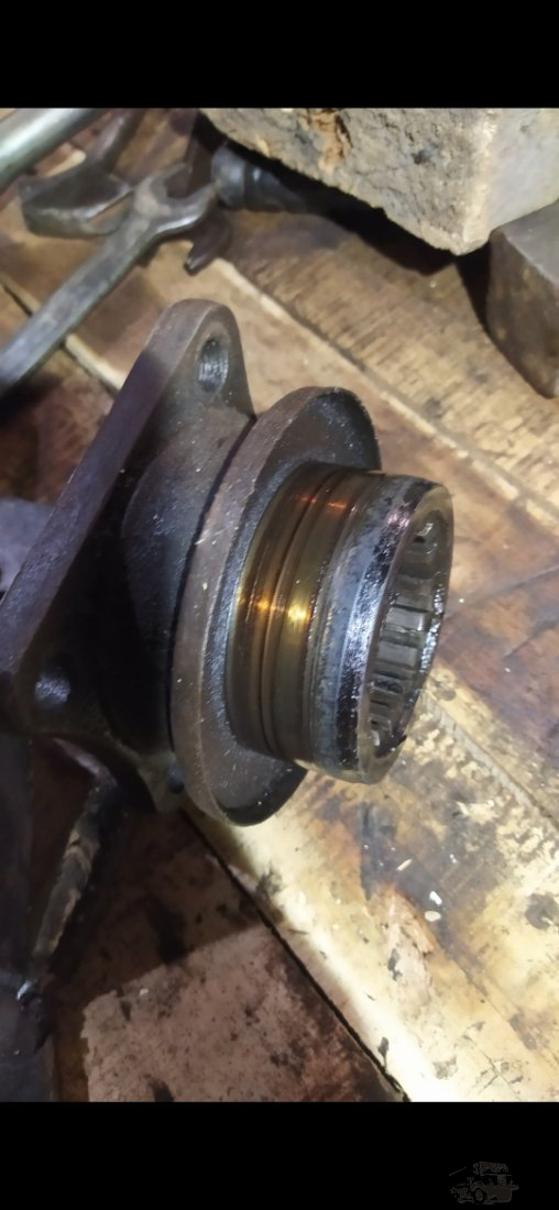

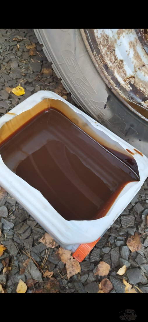

Всем привет. Что бы не плодить тему спрошу здесь, раз речь идет про масло. Интересуюсь какое масло залить в трансмиссию. В 66-й лил ТАД-17.
Какое масло лить в 740
GL-5, минералку газпром. Если ездить в мороз ниже -15, полусинтетику.
