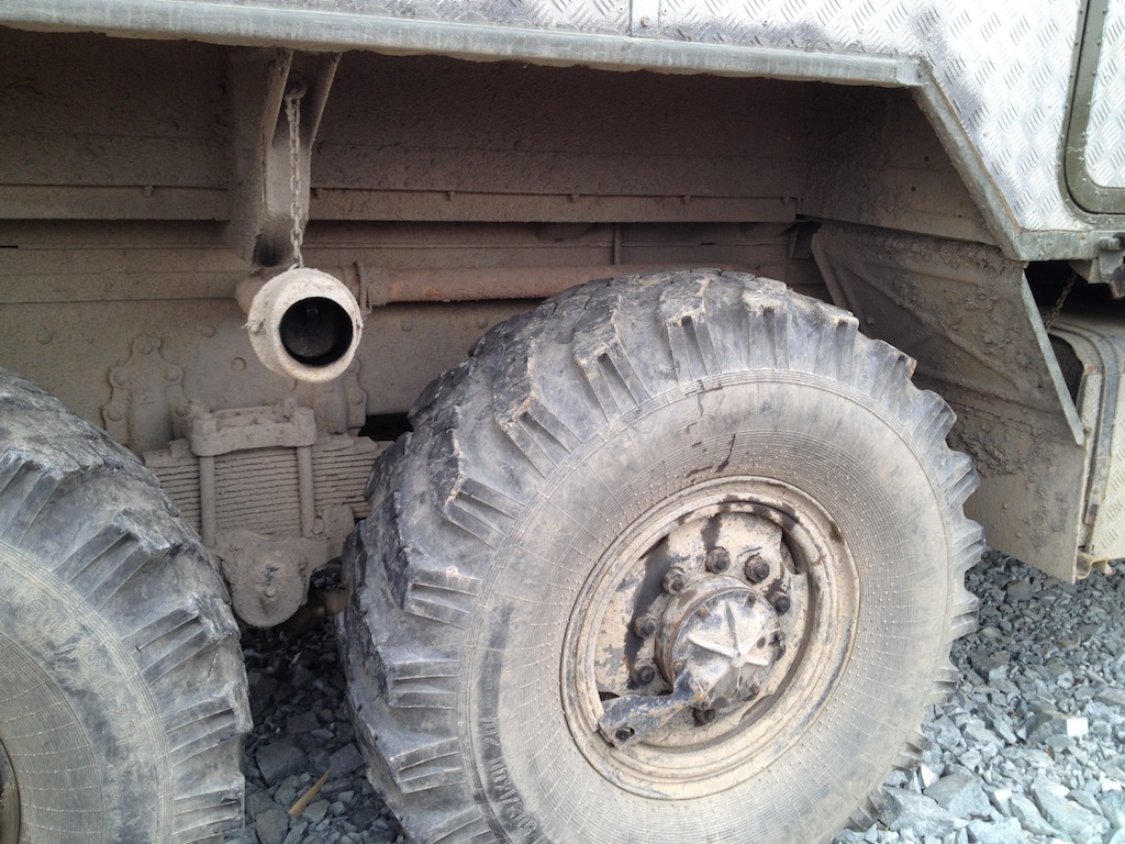

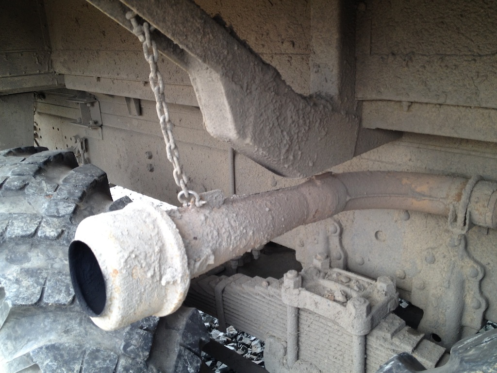

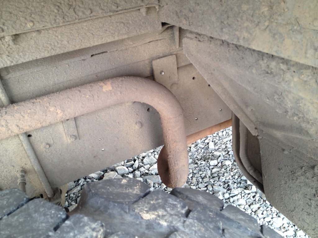

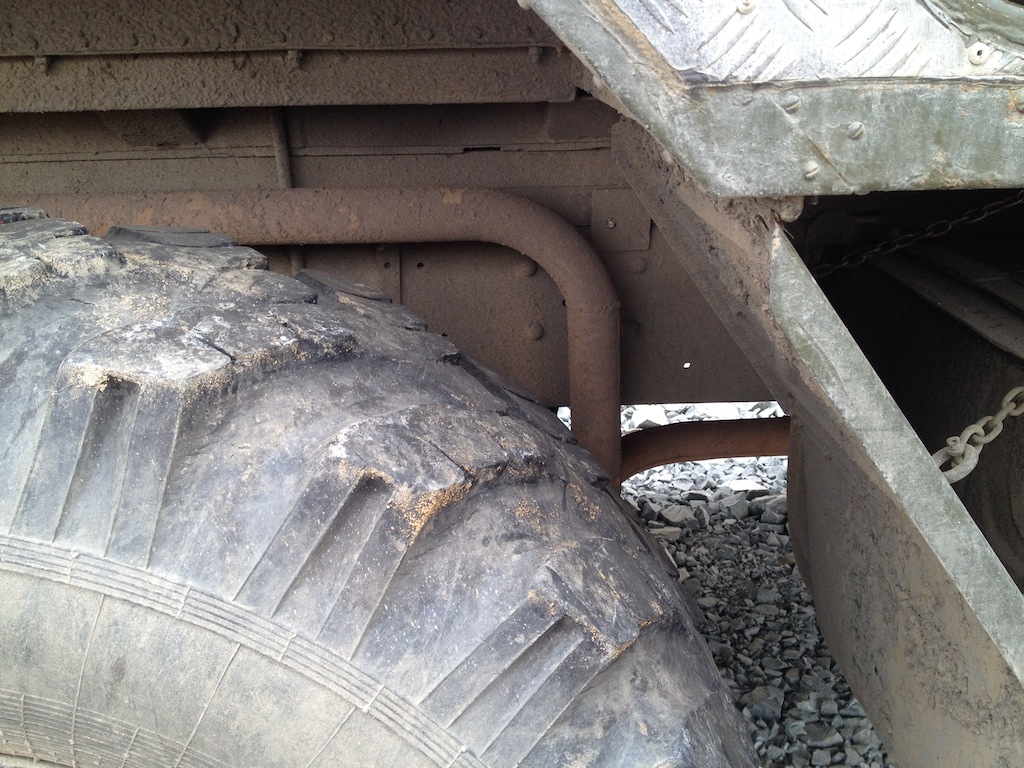

Я у себя поставил два топливных клапана от ГАЗ-66, один основной и второй на обратку. При желании появилась возможность на ходу производить перекачку топлива с одного бака в другой и наоборот. Что касается выхлопа то я не стал направлять трубу вниз потому, что на пыльных дорогах это проблема, а сделал так:

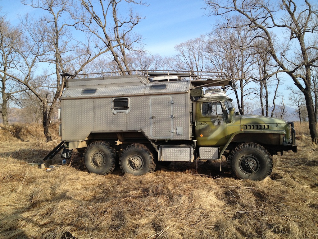

Общий вид получился такой!
