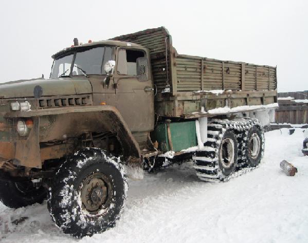

Вот у меня отец изготовил такие гусеницы по болоту метелит только так.
Урал-375, двиг ЯМЗ-238 с турбонадувом, кразовская резина

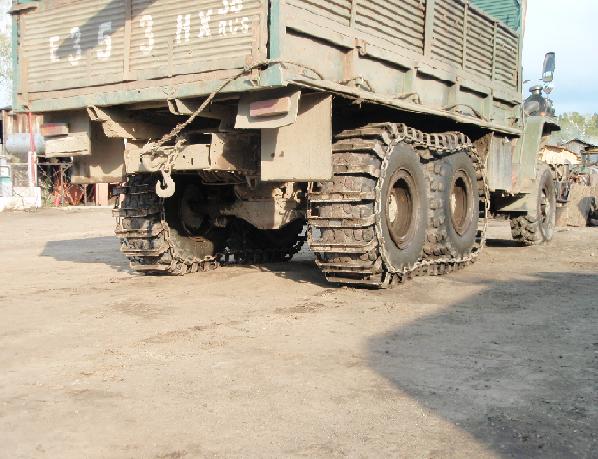

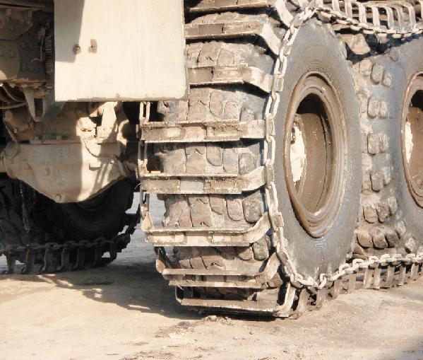

Как эти гусеницы устроены, можно их поближе сфотографировать? А как себя ведет передний мост на груженой машине, морда проваливается, где гусеницы еще идут или за счет такой полугусеничной схемы задняя тележка морду все-равно выталкивает? Эти гусеницы быстросъемные? Напиши в аватарке,откуда сам, где такие Уралы ездят..
Re: Влияние шин и самоблокирующихся диффов на проходимость У
Начну для полной понятности с предыстории, мой отец механик работающий в артели старателей "ЛЕНА" (г. Нижнеудинск Иркутской области) работает он там с 79 года, начинал с водителя.
В 80-е они устанавливали вышеупомянутые гусеницы от трактора МТЗ (беларус), что бы пробить дорогу на прииск, "траки" располагались на резиновой ленте и по ширине подходили на "ураловскую" резину, дальше дороги стали лучше и необходимость в гусеницах отпала.
После того как он приобрел личный урал, он мечтал сделать снова гуссеницы, он сперва (после долгих поисков) изготовил гусеницы на "ураловскую" резину, вместо резиновой ленты была использована цепь, а потом после того как подкопил материал сделал и на "кразовскую". Распилив их пополам и надставив буровую трубу.
Для того что бы ездить по серьезным болотам он изготовил лыжу (фото пока нету, если интересно могу позже выложить) которая крепится от переднего бампера и идет под мостом.
При мне эти гусеницы показали себя когда пришлось вытаскивать другого урала. Севший груженный урал даже когда его вытащили не мог проехать и метра, второй "пустой" урал (правда на ураловской резине) более менее двигался но тоже закапывался каждые пять минут. На гусеницах мы исколесили все поле вдоль и поперек. Правда потом тоже застряли, морда утонула по самый бампер, и колеса внутри гусениц буксовали. Еще он их испытывал на федеральной трассе, вблизи города есть крутой подъем, и фуры не могут туда взобраться, на гусеницах он их туда затяивает.
В тот день мы вчетвером их установили за 40 минут, отец в одного их ставит 2 часа, со спусканием и накачкой колес.

красиво . Цепь понятно . А перемычки эти отчего ? Или самодельные ?
winsmo2010 писал(а): Еще там же нам отдали странную конструкцию на трактор мтз - дополнительные колеса и гусеницы к ним. Поставили на трактор - гусеницы охватывают большие колеса и идут на дополнительные маленькие.
Поворот осуществляется за счет того что у трактора разделяемые задние колеса тормозящие по-отдельности. Вот этот трактор переплеввывает урал на широких катках. Но он (трактор) уже ездит там где и делать нечего - ибо выйти из трактора нельзя - человек уже тонет. Говорят на заднюю тележку урала еcть такие же гусеницы повышаюшие проходимость неимоверно. Сам я таких не видел.
Вот из таких гусениц и сделаны перемычки, правда после двух лет эксплуатации появились небольшие проблемы.
1) При эксплуатации по асфальту (когда фуры поднимал) трубы рвутся прям посередине, по живому, после ремонта решили их усилить прутком на 16, пока после этого не эксплуатировались. Посмотрим что будет.
2) На звеньях цепи где они взаимодействуют появилась выработка.
