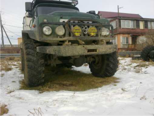

Дорожный просвет 40 см

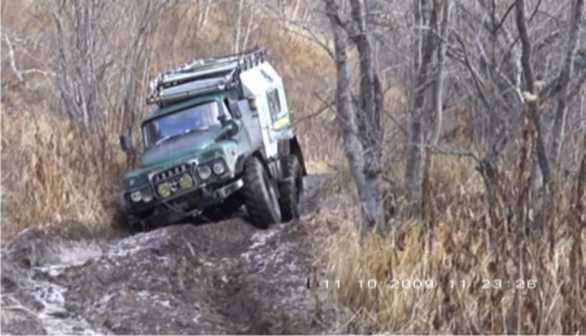

Еще картинки...

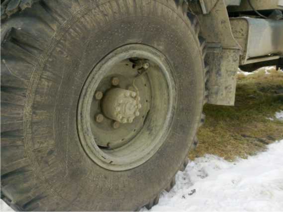

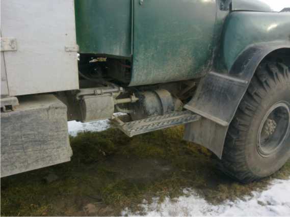

Из того, что наковырял за 3 года:
Поднята раздатка (удлинен передний кардан), к ней прицеплен мех. отбора мощности для задней
лебедки (пользовался один раз).
Тормоза с вакуумным усилителем от HINO (в шишиге 2 геморроя - тормоза и рулевое, если не считать остального)

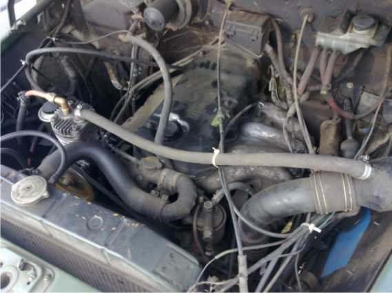

Двигатель Митсубиси TD-32 4,6 литра. Работает без проблем даже в другую сторону (был случай)
Коробка от него же 6-ти ступенчатая.

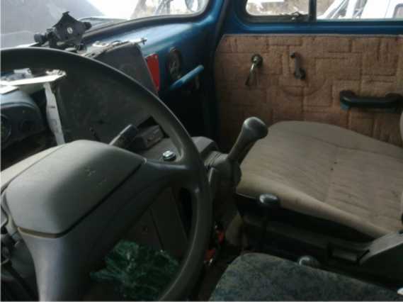

Сообщение svetvb »
Кабина от Газ-53, удлиннена на 20 см. Приборная панель от донора ММС-Кантер

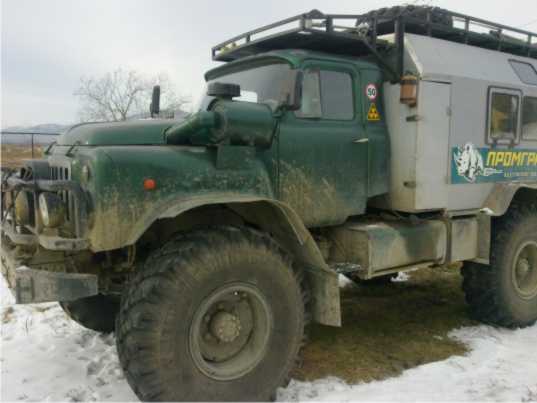

Сообщение svetvb »

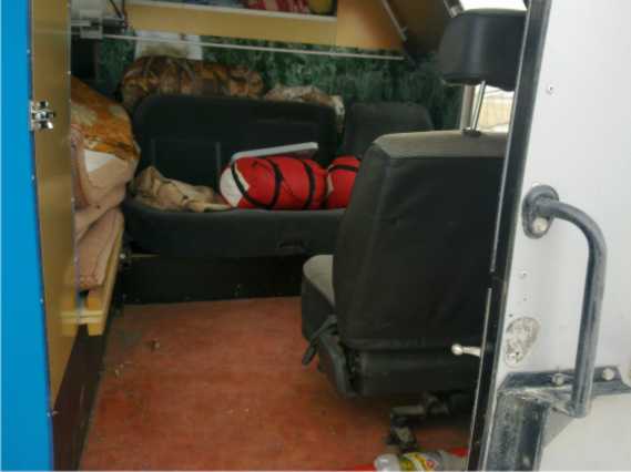

Будка... Времени отняла больше в 2 раза, чем сама машина...

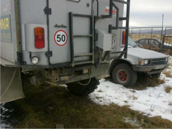

Предмет особой гордости - лесенка с пневматическим подъемником.
Зарегистрирована в категорию трактор, как вездеход.
