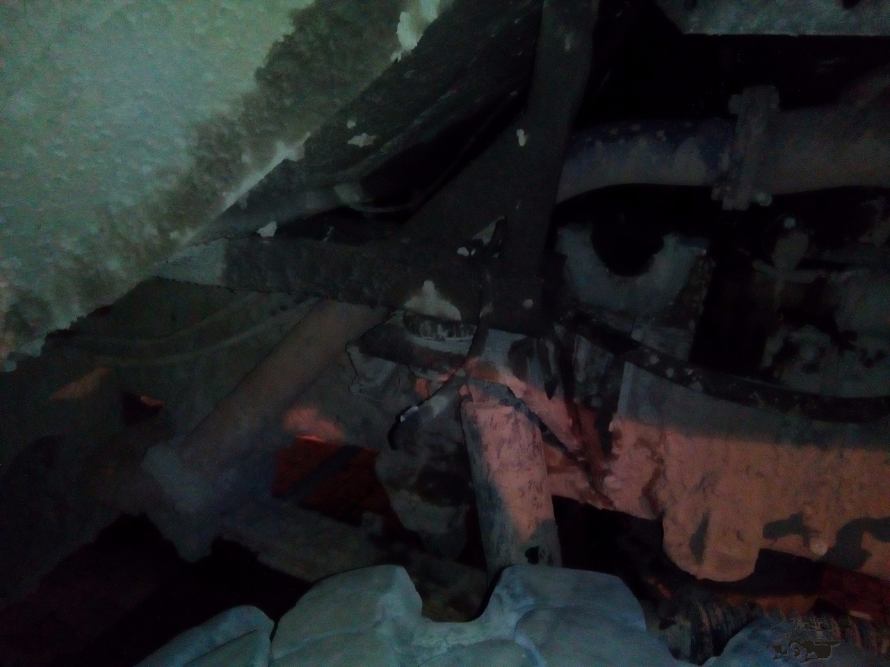

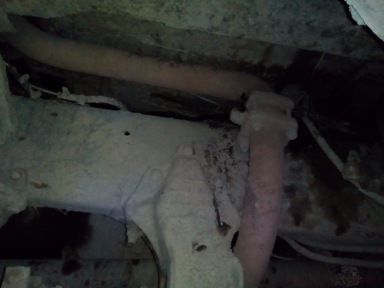

Фото креплений очень нужно! А еще фото, как реализован выпускной тракт. Просто некоторые разворачивают коллектора и выводят выхлопную под бампер, мотивируя тем, что кабина не даст трубы вывести назад, а у некоторых выхлопная спокойно стоит сзади.

У меня в заводском исполнении приёмные трубы проходят снаружи рамы и дальше в низ, а на самопально установленном 236том видел вариант когда они проходят между кабиной и колоколом сцепления.
У нас я видел несколько вариантов выпуска,но больше всего понравилось как на новых,когда снаружи рамы.Первые уралы когда переделывали,то левый коллектор разворачивали вперёд выходом,потом вниз ,под поддоном направо и назад,с правого выпуск шёл по месту вниз и назад.Доводилось ездить на урале с 236 ,на котором левая труба проходила направо над колоколом,меж стенкой кабины и крышкой регулятора тнвд.Зимой в кабине этого урала было очень тепло,а летом газульку давил по очереди,то левой,то правой ногой.

Mehanicus писал(а):[post]329939[/post] А еще фото, как реализован выпускной тракт. Просто некоторые разворачивают коллектора и выводят выхлопную под бампер, мотивируя тем, что кабина не даст трубы вывести назад, а у некоторых выхлопная спокойно стоит сзади.
труба из одного из коллекторов будет упираться в педали. варианта 2 либо ставить педальный узел с 4320 либо переваривать коллектор

[ref]Kizzbass[/ref], ну тогда понятно, что заводской-у него то морда подлиньше. Хотя в ВК мне скидывали фотку переделанного 375-го, там, во всяком случае справа, труба идет за креплением аммортизатора и идет вдоль рамы. Но фотография была сделана с неудобного ракурса и на ботинок, судя по качеству, так что на счет крепления двигателя не понятно.
vitek-1978 писал(а):[post]329954[/post] Первые уралы когда переделывали,то левый коллектор разворачивали вперёд выходом,потом вниз ,под поддоном направо и назад,
Вот примерно так же, но с обоими коллекторами делали. У отца на работе так один Урал переделывали, в 80-х еще. Но он сам переделки не касался. Знает только, что коллектора развернули и выхлопную под бампер. Меня этот вариант не особо устраивает-под капотом места тогда не будет вообще и выхлопная под бампером цепляться за все подряд будет.
9mm0196 писал(а):[post]329961[/post] труба из одного из коллекторов будет упираться в педали. варианта 2 либо ставить педальный узел с 4320 либо переваривать коллектор
Это может быть, но при переделке всего узла, придется тоже помудрить немного.
