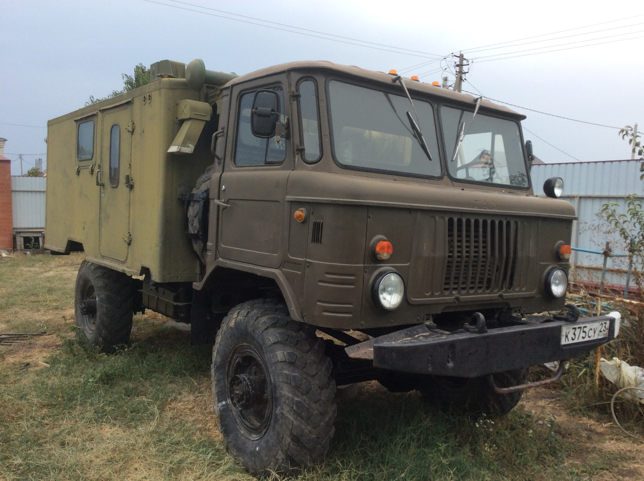

Приветствую форум! Сбылась давняя мечта, купили с братом шишигу! 1988 г.в. Расконсервирована в 2002.
Мечтаю об установке дизеля ОМ 364 на 66. Ищу единомышленников.

За лето было многое сделано. Новый кунг, люфт и покраска рамы.

Re: Газ 66 GAZotron
Люфт 5,5 см, стремянки паз. Труба вбита в трубу и обварена, толщина стенок 2,5. Плита под рулевой тягой 5,2 см. Амортизаторы зад - урал, перед зил 131. Кунг к66н 1986 г.в.

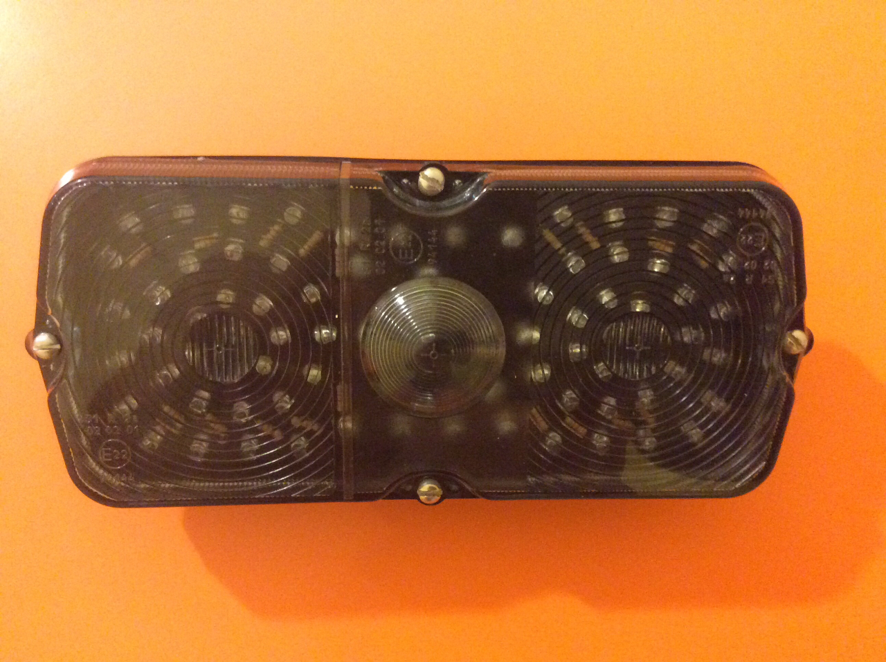

Re: Газ 66 GAZotron
Сегодня прикупил светодиодные фонари. Светят лучше, к тому же не перегорают от вибрации.

Re: Газ 66 GAZotron
а что за фонари такие?

Re: Газ 66 GAZotron
Хз, в магазине дали без коробки. Диодные, сделано в России.

Re: Газ 66 GAZotron
На уазе такие стоят, уже год, половина диодов уже не горят(((

Re: Газ 66 GAZotron
Заводило писал(а):[post]297360[/post] На уазе такие стоят, уже год, половина диодов уже не горят(((
У знакомого на газ 69 3й сезон отходили. Может у тебя брак? Или перезаряд...

Газ 66 GAZotron
Катаюсь в горной местности, где частые переезды через валуны, каменные глыбы, реки и прочие препятствия. На стандарте колеса сильно тёрли об кунг почему то. Второй момент, это планирую ставить резину от бтр. Шутка ли, однако, 5,5 см вылечили тёрочный недуг.

Газ 66 GAZotron
квадрат под рессору слаб! проверено!свари квадрат из уголка и ещё торцы обварить,а лучше из двутавра с добавкой двух стенок.поверь так лучше!

Газ 66 GAZotron
Уже сделал. Квадрат в квадрат и обварил. Металл сейчас Г....но.

Газ 66 GAZotron
Сегодня мой GAZotron выглядит так
