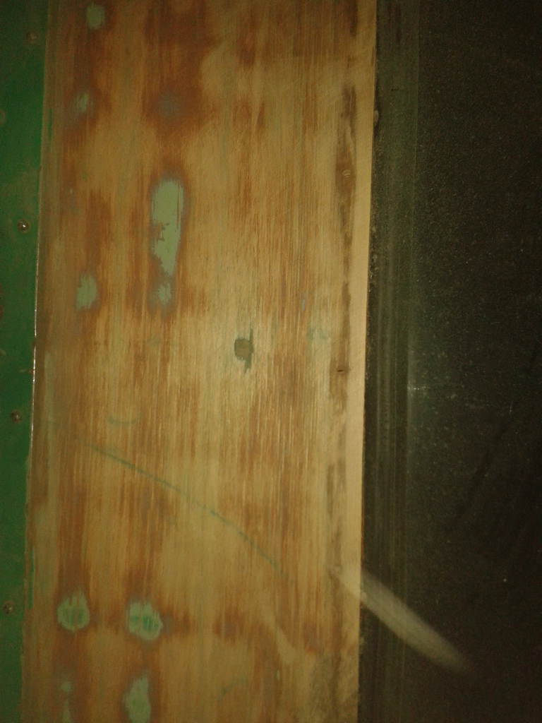

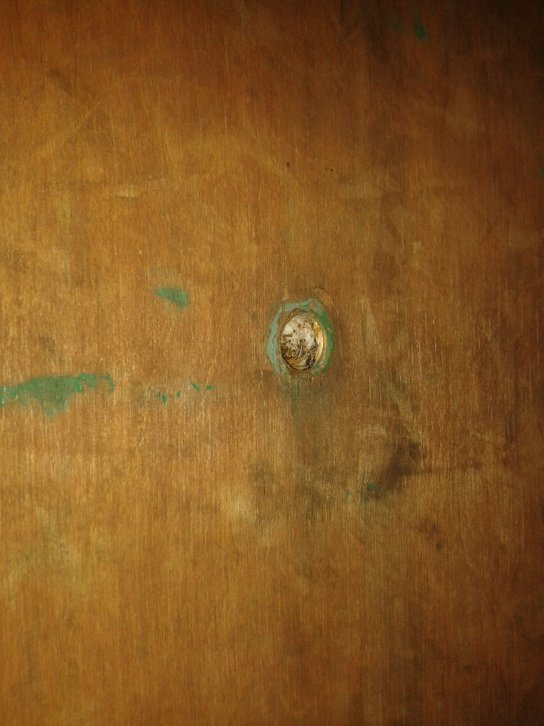

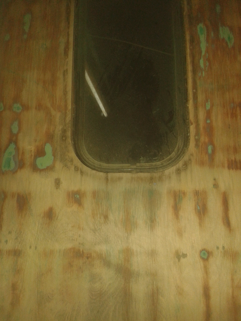

сейчас думаю как решить проблему, подлечить раненый кунг. чем замазать или латать? еще дырки от болтов ненужные

Плотно забей дырки силиконом.

Помоему у тебя вахтовка, как и у меня, ВМ-2001. прикупи дюрали, заплаты на заклепки прилепляются. Заклёпки на 2,8мм, заклёпочники от 300р продаются, сверло такое же 2,8 бери, держит как надо, делается за полчаса любая заплата, только герметиком промаж место под заплатой.

Дырки в кунге надо затыкать черным каучуковым герметиком , он чуть садится но его можно красить.
