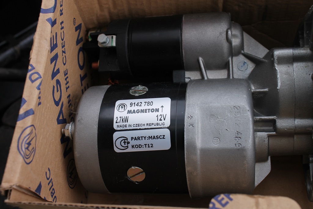

Re: то что мне досталось
к с тати стартер магнетон на самом деле классная штука крутит как ураган а старый был здаровый но бесталковый
