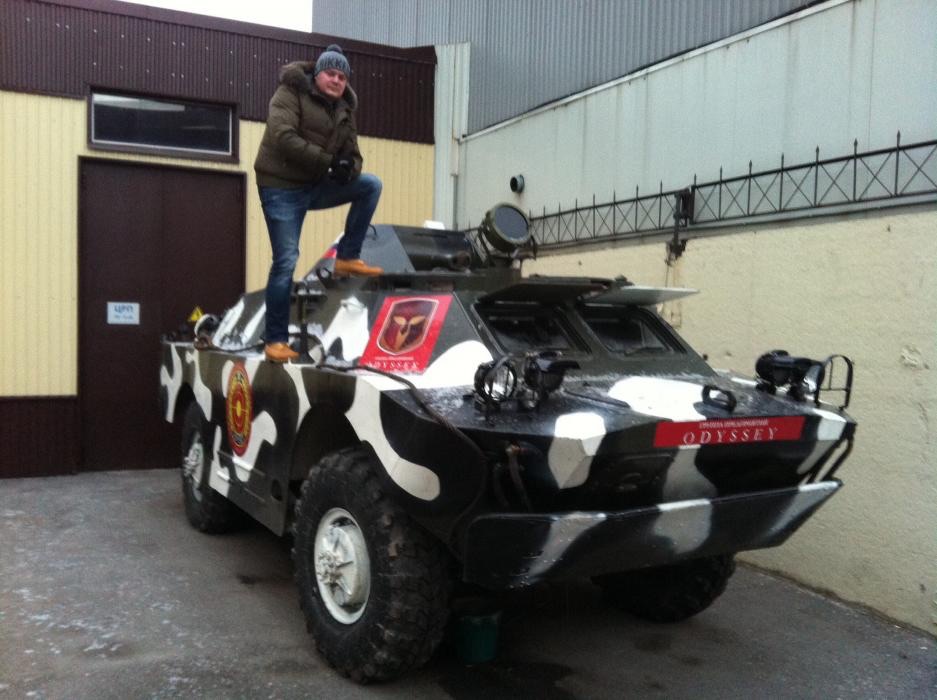

почти полтора года ожидания и сбылась мечта всей жизни .
Теперь предстоит инвентаризация укомплектование тем чего нехватает )))) и реставрация ps башню и волноотбойник пока не до отдали))))

Поздравляю! Позырить вживую можна?
- Сообщения: 869
Re: БРДМ-2
Танкистов все больше. И МОИ поздравления. КЛАСС!!!
Re: БРДМ-2
спасибо огромное за поздравления конечно можно глянуть и прокатиться )))) столько дел впереди аж руки чешутся ))))
