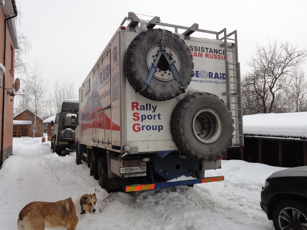

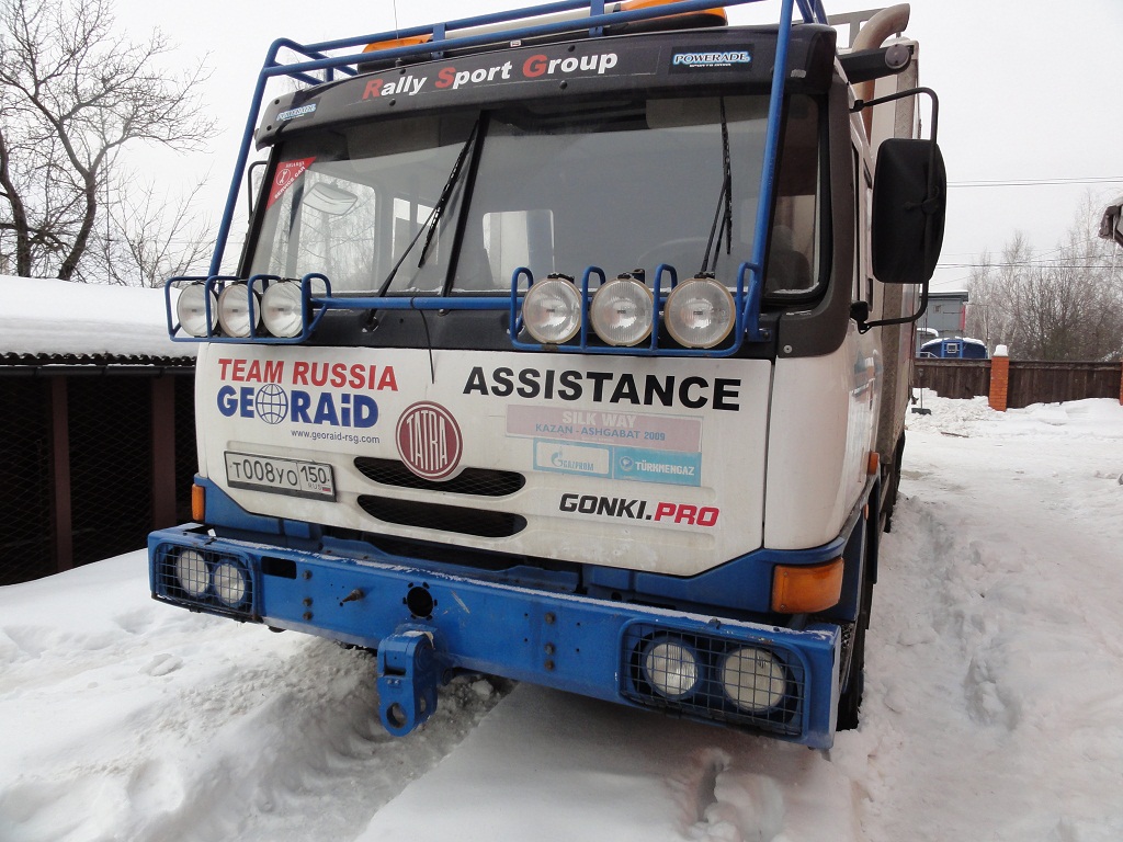

Ну вот и у меня теперь Татра.

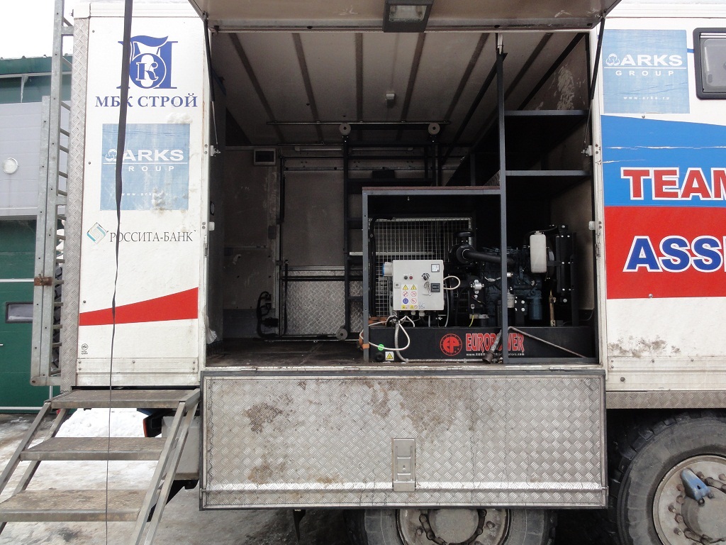

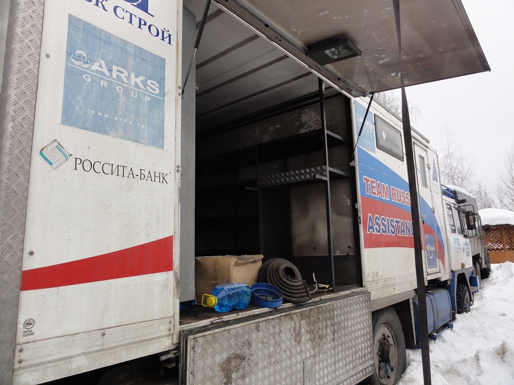

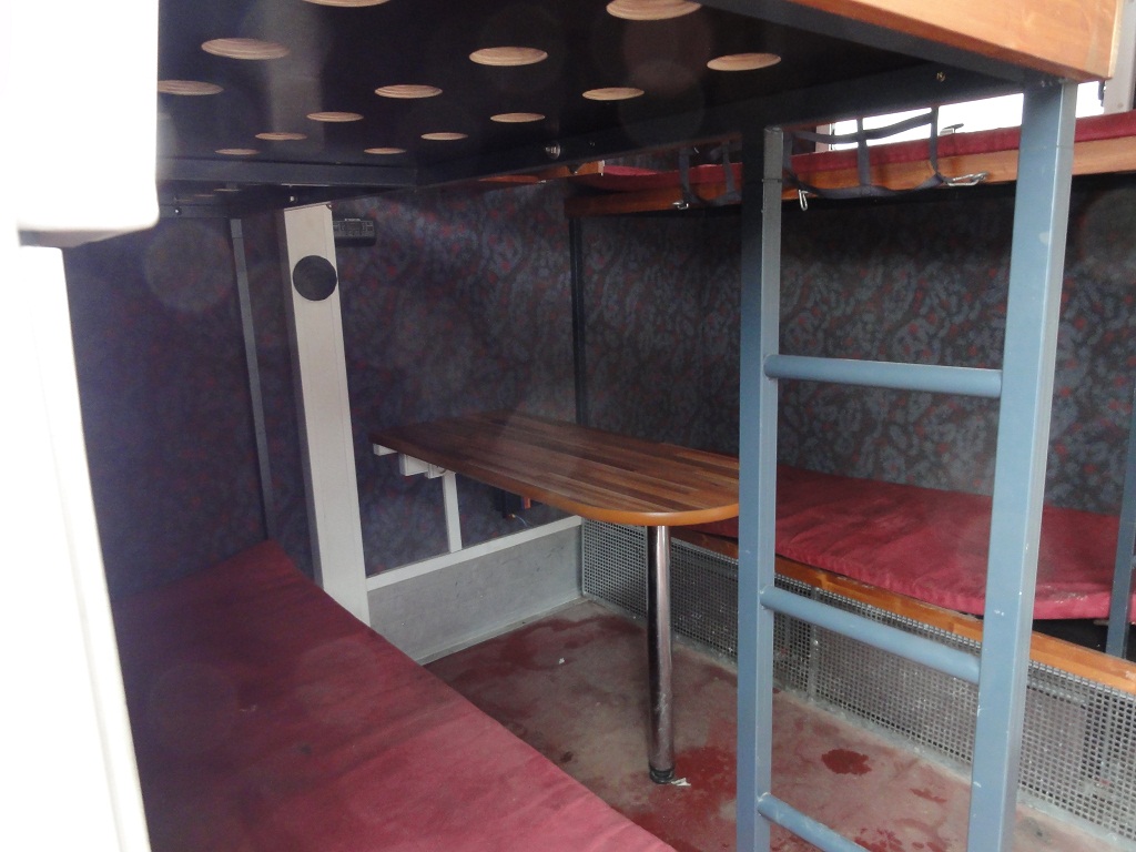

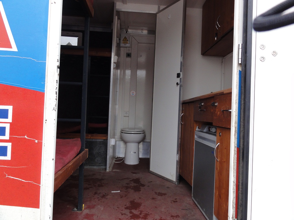

Да, продавали они её долго начинали с 4,5 купил за 1,9 . Спортсмены использовали как техничку париж-декар два раза была в Африке поэтому в жилом модуле печка отсутствует зато есть кондиционер с приводом от дизеля под кунгом.

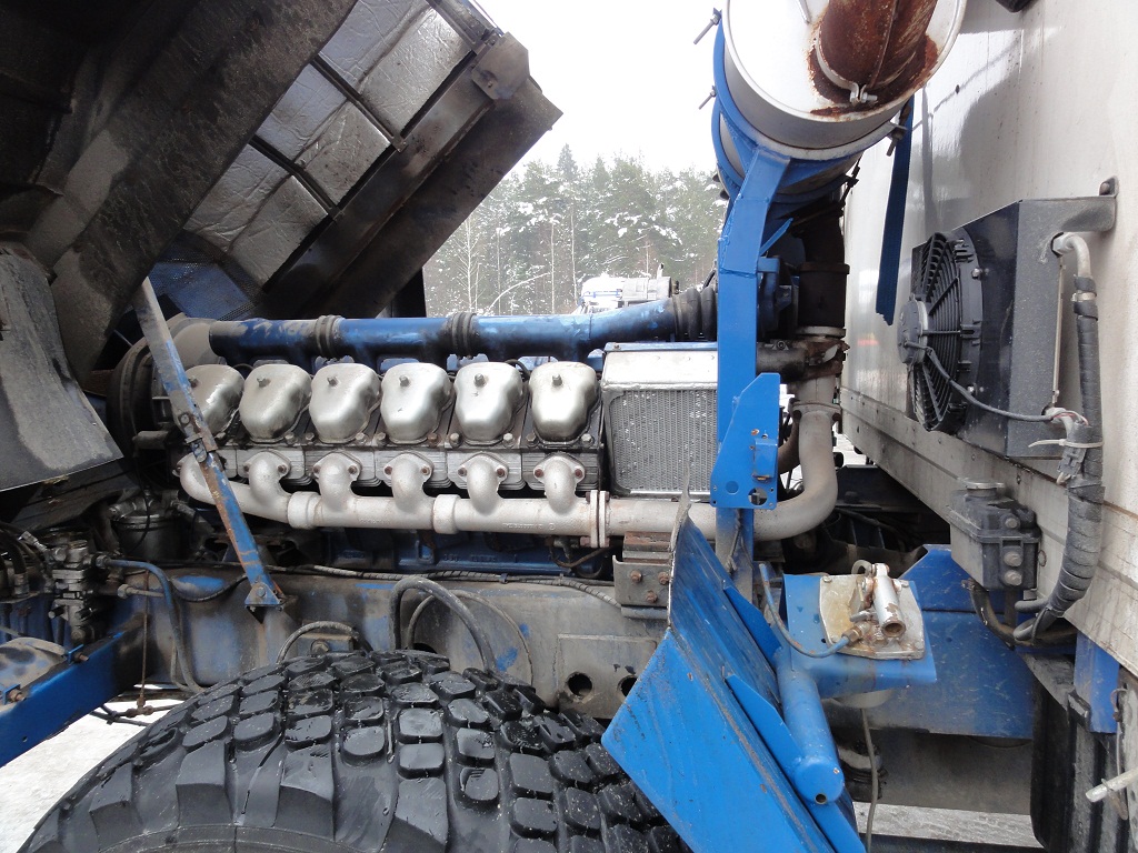

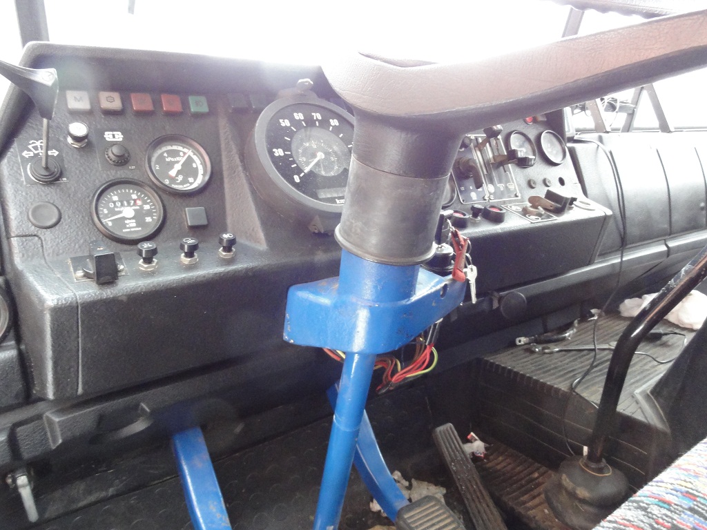

Ребята Спасибо буду переделывать под себя лебёдки,печки,люки,расширение жилого отсека..... месяцев на восемь есть чем заняться. Пока перегонял 140 км. впечатлений хватило идет очень мягко независимая подвеска отрабатывает просто класс, руль как на легковушке двигатель 360Л.с.постоянно просит 6ю а КПП на 5 есть половинки. Не когда не ездил с делителем очень удобная вещь, кабина большая со спальником, фургон на 2,1м больше чем ураловская вахта по высоте 2м. можно ходить не цепляясь головой. Пока только положительные эмоции.

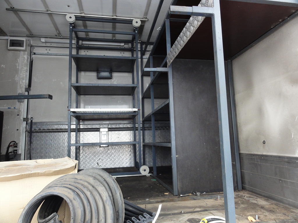

О расходе пока не чего сказать не могу, а взял я её из за размеров высоты и длины фургона . В вахте постоянно согнувшись не выпрямишся тесновато в шестером ,а на татре надеюсь будет комфортней до потолка 15-20 см,и есть возможность в грузовой отсек загнать квадрик ,лодки, моторы... и достаточно места для вещей . И она наполовину сделанна как я хотел, конечно много буду переделывать первое уберём унитаз(в машине он совсем не нужен они им и непользовались) но оставим душевую кабину она у нас будет ещё использоваться как сушилка для вещей.Это третья машина которую я пытаюсь сделать под себя для рыбалки и охоты попробую из практики сделать оптимальный вариант. Когда поезжу на Татре тогда смогу их сравнить с Уралом а пока это мои илюзии как будет хорошо в Татре не исключаю вариант что буду сожелеть об Урале.

Грузовой отсек буду уменьшать , жилой расширять .Хорошее решение по доступности в грузовой отсек распашные двери.

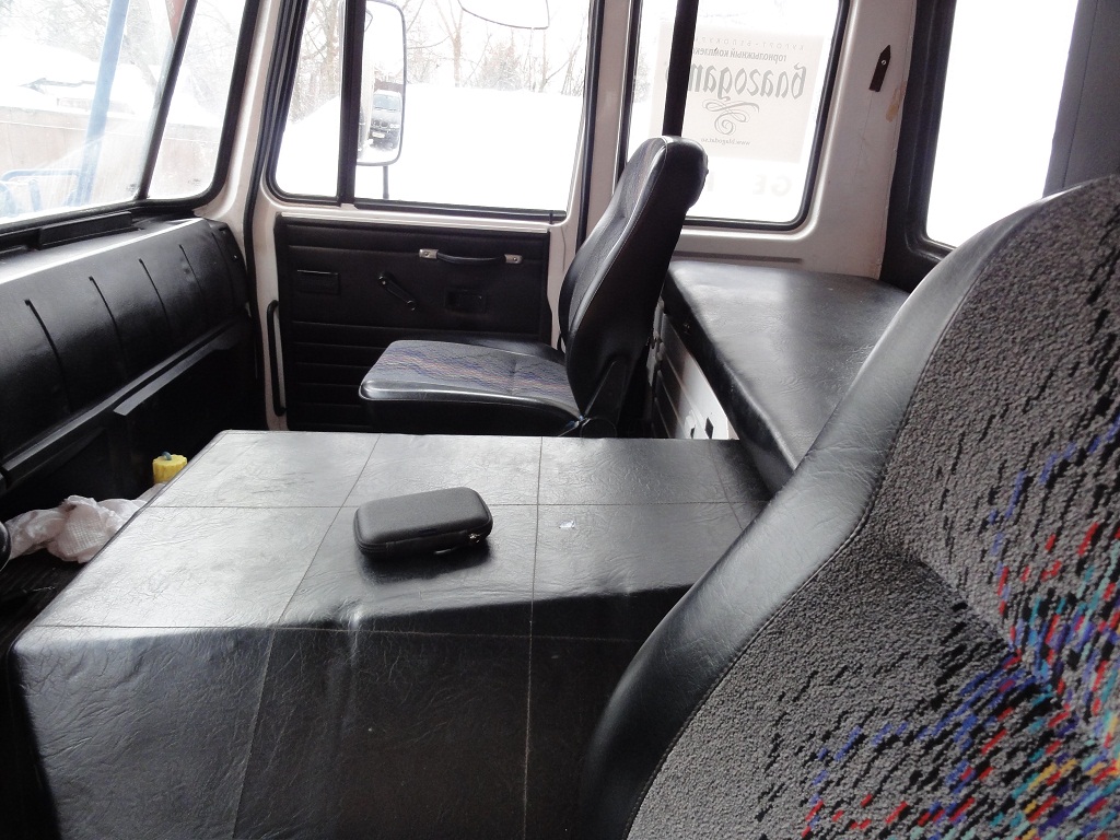

Сразу не разглядел - "правильное" лобовое стекло установлено для кемпера - из "половинок", как в армейском варианте.. На стандартных гражданских машинах оно цельное панорамное..
