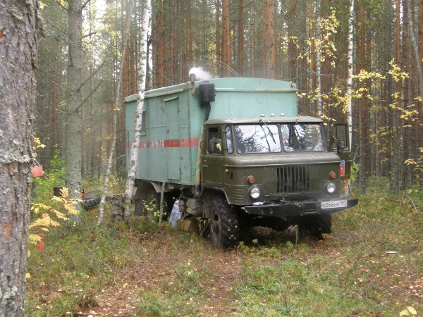

Купил свой газик в апреле 2011 года, в закрытом городке Московской области Краснознаменске.
Нашел свою мечту через авто ру. Первоначально очень хотел взять тачку с консервации, "новенькую", но дизелей не нашел, пришлось искать "вторичку"
Выбирая, решил искать заводской дизель, и нашел ГАЗ 66 модификация -40, редкая довольно машина по нашим меркам...
Машка имела на тот момент невзрачный деревянный кунг обитый кровельным железом и выкрашенный в какой то салатовый цвет, с красной полосой и надписью "АВАРИЙНАЯ", внутри стояла печка "Булирьян"(или как там по нерусски).
Машка не имела лебедки, а куда без лебедки? И начал я вливать в неё БАБКИ.
Начну пожалуй с описания.

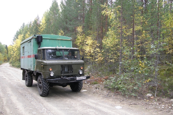

Спасибо Страннику он мне помог с КОМОМ для моей коробки. Потом начал я думать какой Кунг мне "Хочется"
Друзья отговаривали меня, мол какая тебе разница, - А этот, да еще и с надписью АВАРИЙНАЯ, типа прокатит где угодно, что стоять и ехать можно где запрещено другим,,, и даже как то солидно смотрится...
Но, практика показала что этот "самопал" не совсем подходит для моих похождений...
Отсутствие скошенных углов на крыше, сильно влияли на проходимость в узких участках леса. Ох сколько раз я этими углами цеплялся за толстые кривые березы и ещё за разный хлам в лесу. Это был очень большой минус для данного "НЕ габарита"
Кунг трещал, я думал иногда что сломается когда шел на пролом.
Сразу(как наверно и у всех) начал перебирать варианты... На выбор мне предоставили 3 разных модификации.
Кунг от Кшм хотел очень, плюсов много, но есть минус, для меня главный. Машину брал для путешествий с семьей, и главный фактор это был комфорт, простор... Своего рода полноприводный дом на колесах.
Только остановился на "Высоком", и бахх, показывают мне Кунг АП2 "Медицинский", Я сразу в него влюбился.
Он был такой светлый и просторный внутри (говоря вот что тебе нужно), что я не смог устоять, хоть цена очень кусалась.
Под копил, занял, и поставил...

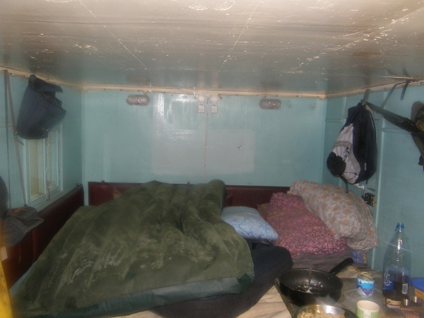

Кунг нужно было обустраивать, где спать ,где есть.
Сидение-кровать решил сделать типа книжки. сварил 3 рамки из прямоугольного профиля 20х40. пришурупил 10 мм фанеру к ним, приклеил 100мм паралон, и сшил чехлы из белого брезента.
соединил петлями от комнатных дверей. Получилась кровать размерами 2,30 шириной и 2,10 длинной.
правда тяжеловатая..
