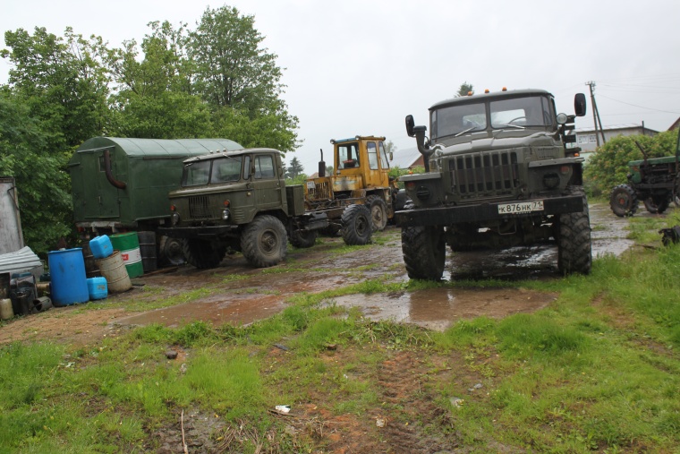

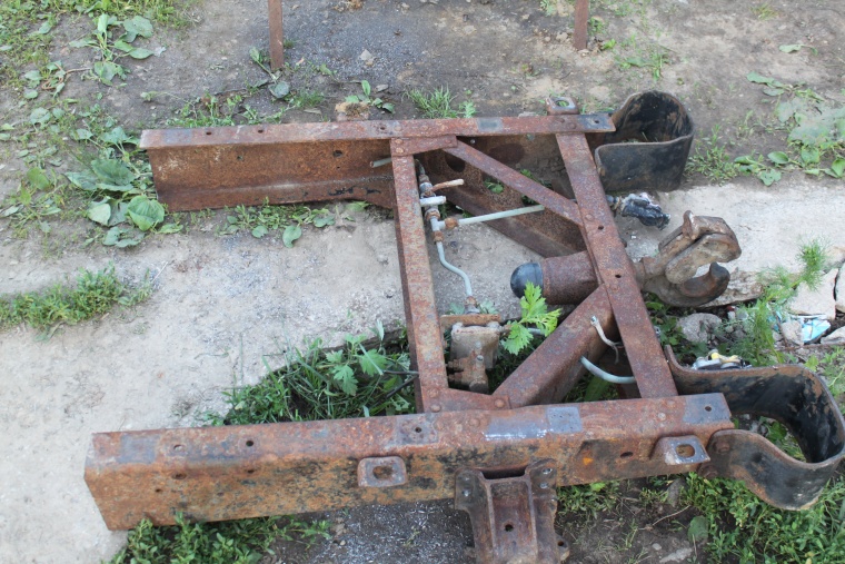

Владелец Дмитрий.24 года.Авто по документам 1984 г.в.но кабина скорее всего более свежая т.к.на передней облицовке 5 штамповок.Место обитания Тульская область,с.Лужное,но после переделки переберется в город-герой Тула.Сколько я себя помню авто стоял на соседней улице под навесом без движения.После похода к владельцу выяснилось что Газончик до 90 года был на хранении в воинской части.В 90-м был куплен поездил 2 года,и с 92 по 2012г.стоит без движения.Оказалось хозяин готов мне его отдать за 15 тысяч рублей.Через час шишик стоял возле моего дома))))Документы все в порядке!!!Сразу поставил его на учет чтобы потом не заморачиваться)

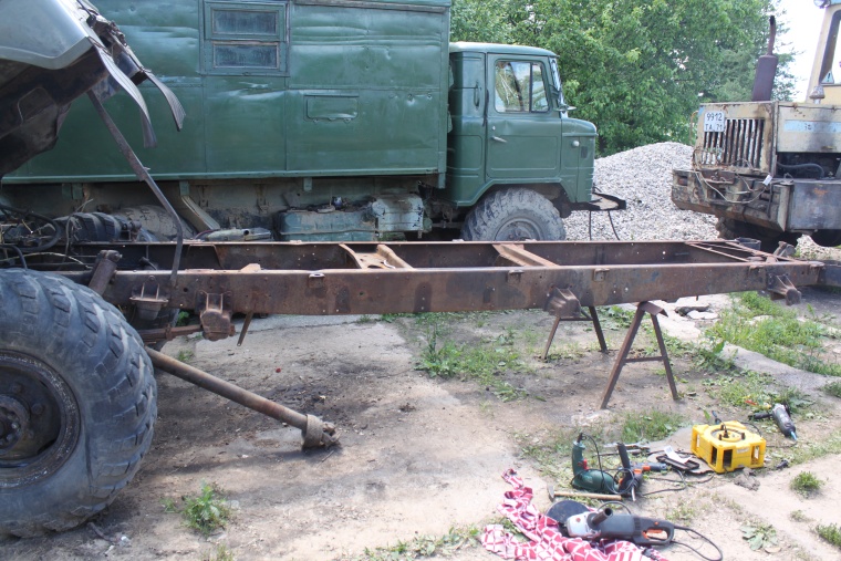

Фоткать стал очень поздно((Поэтому на первой фотке уже без кузова.

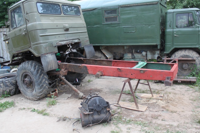

Первое что захотелось сразу же сделать-укоротить раму.)
Последний раз редактировалось Дмитрий7171 22 дек 2013, 00:18, всего редактировалось 1 раз.
- AlexiS
- Сообщения: 1008
Re: Мой шесть шесть.
Смысл? Зачем?
Глаза боятся - руки делают!
- Дмитрий7171
- Сообщения: 723
- Откуда: ЦФО Тула
Просто есть некий мысленный проект автомобиля и с длинной рамой он никак не вяжется)

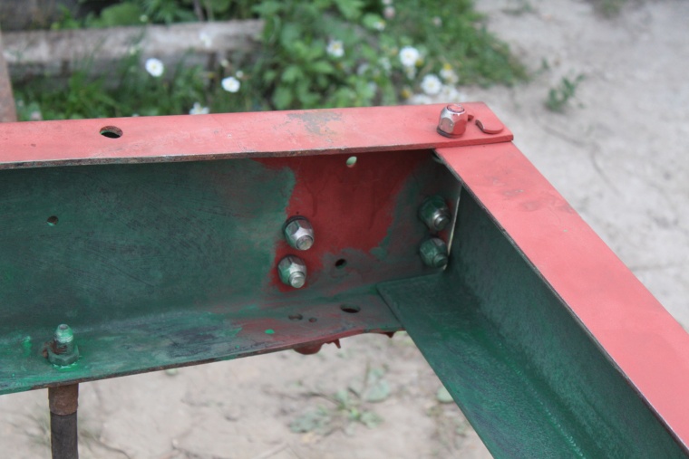

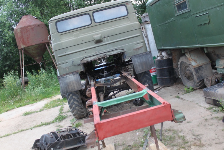

Огрызок рамы))

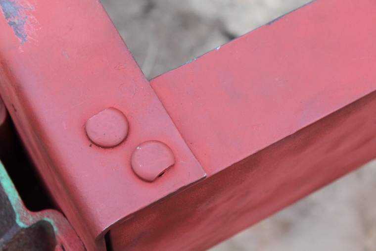

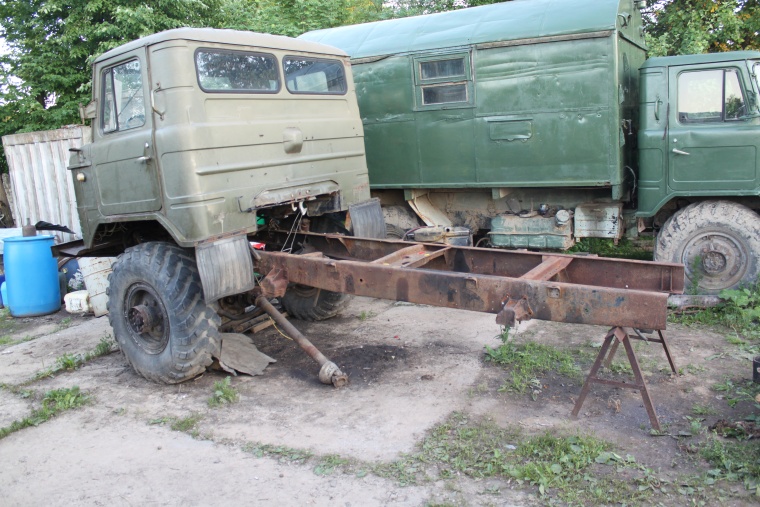

В процессе..Установлена часть заднего бампера из швеллера 18

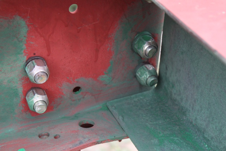

Установлены конштейны рессор.Крепил их с помощью колесных шпилек УАЗ.

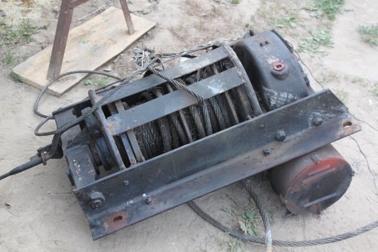

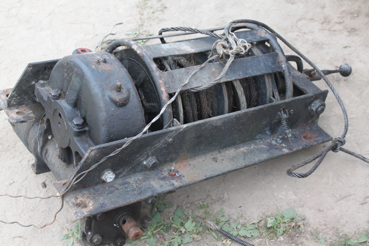

Самый любимый девайс))новая лебедка от краза)Подарок отца.Отличный противовес назад

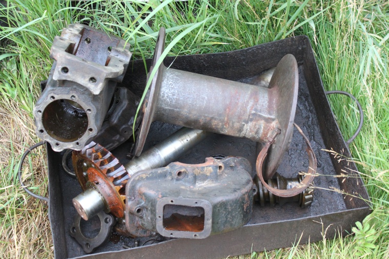

Ну и на перед лебедка от 131-го.разобрал буду менять сальники и прокладки.

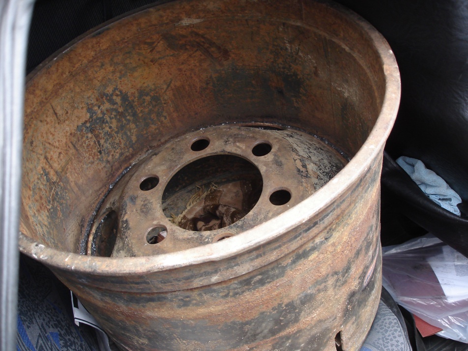

Двигатель буду ставить новый д-245.30.Он вроде самый мощный.Кпп зил 131(есть совсем новая).Главные пары в мосты 4.55. Колеса от лаптежника краз.Диски вот сделал)Кразовская пустышка+диск газ 53.Вот только с раздаткой никак еще не определюсь(..Склоняюсь к ураловской но пугает то что больше 30 км/ч он не поедет(
С парами 4.5 и кразовской резиной должен поехать 80-90км/ч
