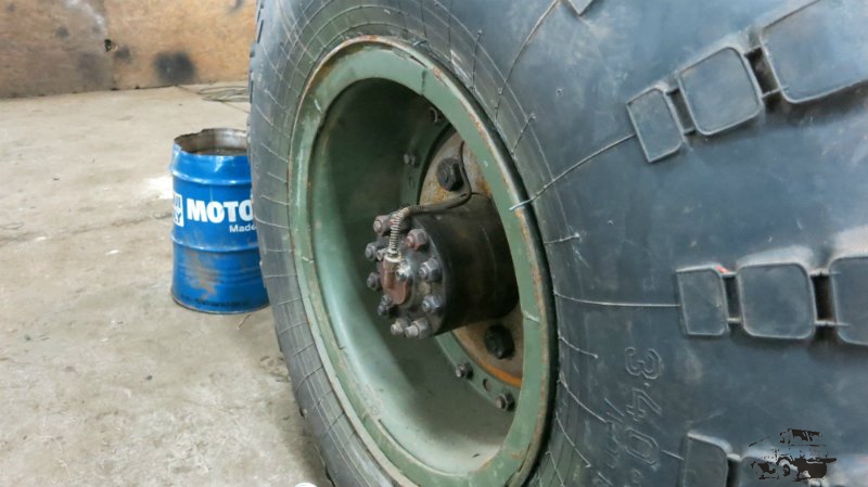

В процессе выявляются различные проблемы. Например, при подъеме одной стороны из кулака потекло масло... или раскрученный передний кардан...

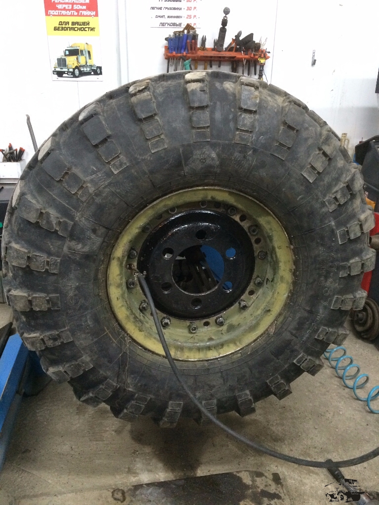

Колеса пришлось заменить на голые диски, т.к. высота потолка не позволяла заниматься заменой кабины. Передние колеса, видимо, недавно снимались, а вот с задними пришлось долго биться - вдвоем прыгали на двухметровом торсионе...
