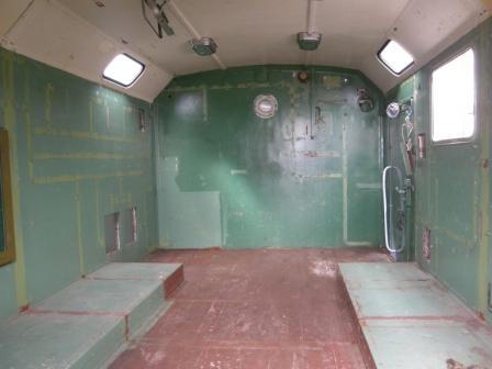

Кунг какой интересный, столько лючков по правому борту. Там что то установлено?
Спасибо!!! Лючков много, но всё пусто, только небольшие ниши, вот ломаю голову как их использовать.
Купился на то что кунг большой, а с таким количеством лючков что делать пока не придумал :D

П.Валерий писал(а): Спасибо!!! Лючков много, но всё пусто, только небольшие ниши, вот ломаю голову как их использовать.
Большую их часть, думается, придется законсервировать. Но вид с ними очень интересный. В свое время чуть было не купил шишигу с радиокунгом (не помню, как он называется), который меньше и по длине и по ширине и по высоте, но столько лючков у него было симпатишных... Но уж больно он маленький внутри.

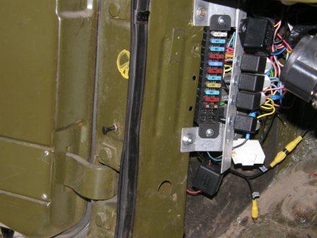

Дошла очередь до электрики. Мало того, что постоянно «вылетал» предохранитель на котором фары висели, так еще не хватало «аварийки». На первом же выезде поймал инфекцию под иглу , заливало ( с дурру не почистит сразу фильтры и не поставил тонкой очистки) и раскоряченный стоял посреди дороги совершенно с непонятными для других намерениями. Заодно развел все на несколько предохранителей, нагрузку с замка и выключателей повесил на релюхи .
Еще рабочий вариант, до конца не оформленный. Да и кронштейн надо делать нормальный.

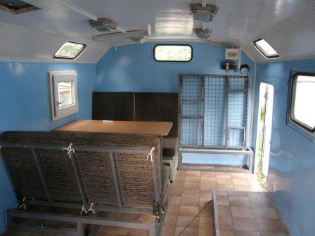

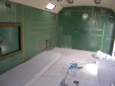

Пока возился, подошло время к давно запланированному выезду. Все первоначальные мысли об отделке кунга пришлось забыть, да и смысл заморачиваться как то потерялся.
Полы выровнял листами ГВЛ, за одно и как элемент утепления и линолейум.
Сварил сидения. Приспособил механизм от дивана «книжка». У мебельшиков купил поролон, и материал, сшил подушки. Пока подушки крепятся на завязках. Врезал окно над кабиной. Над столом поставил пластиковое. Родных не было, времени искать уже не оставалось. Стеклопакет из триплекса, спасибо здесь на форуме подсказали про триплекс, до этого как то мозги не дошли, а простое стекло ставить опасался.
Лючки пока заглушил, потом разберусь, пока фантазии не хватает, потом само придет.
