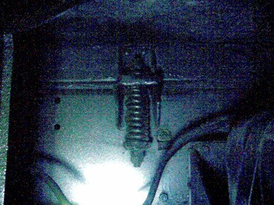

я газель притащил дык там справа под кабиной ближе к кузову куска рамы не было 20см, а слева в трёх местах лопнута. кузов закреплен жостко на стремянки.
вот щас сфоткал крепление кунга

- Герман
- Философ
- Сообщения: 4775
Re: Мой 66ой
а не надо жестко крепить - мягкая вода точит твердый камень, а резать воду можно хоть ножом хоть болгаркой - один хрен мягкое и податливое побеждает прочное и твердое, человек когда родится мягок и податлив, а когда умирает тверд и несгибаем, молодые побеги легко гнутся, засохшие деревья твердые и ломкие ( это я Лао-Цзы в прошлой жизни начитался )
и не надо с этим фактом мироздания сразу неразобравшись начинать спорить тут
