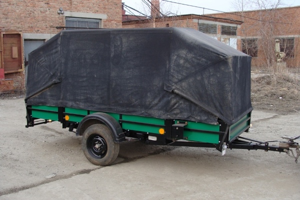

Одна из наших работ.
Прицеп был куплен в июне 2008 года. После первой же поездки длинной 200 км буквально рассыпался. Открутились все борта и пол. Кто эксплуатировал данную модель прицепа знает, о "хлипкости" конструкции. С сентября месяца простоял в сыром гараже полгода. Задача была привести его в порядок.
Что было сделано:
-Полная разборка прицепа
-Зачистка ЛКП на абсолютно всех деталях до голого железа.
-Укрепление всей конструкции за счет установки дополнительных ребер жесткости.
-Установлены крючки для крепления груза.
-Грунтование, покраска всех деталей.
-Замена электропроводки.
-Замена задних фонарей.
-Доукомплектование прицепа стропами для крепления груза.
Работа выполнена за два дня.
Вот что получилось.
Владелец остался довольным работой.

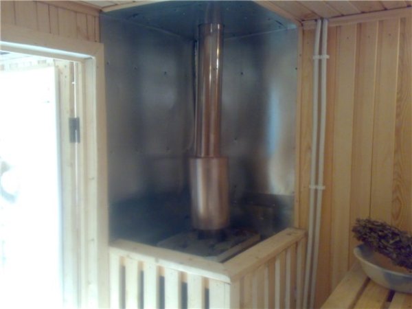

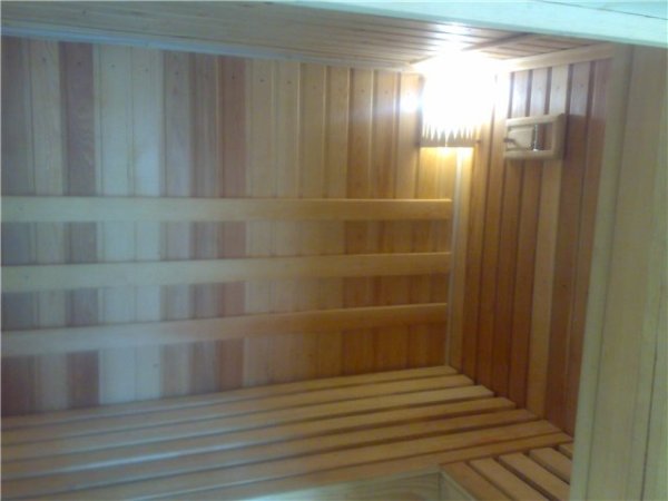

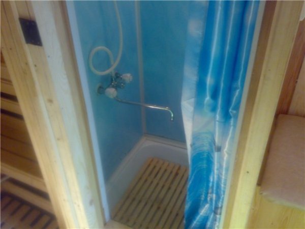

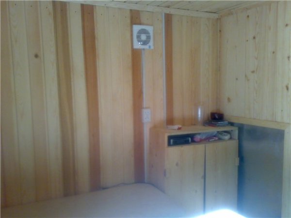

Про гламурный Урал не чего не знаю, не видел.
Что касается ЗИЛа-бани...
Хозяин-наш хороший знакомый. Самодельный фургон на базе ЗИЛ-131. Стенки сделаны из профнастила+утеплитель. Внутри две комнаты, предбанник (она же раздевалка и комната отдыха) и сама парилка. Внутри все отделано деревом. Так же в бане имеется душ, горячая-холодная вода. Установлена печь "Термофор", топиться снаружи. В общем полноценная баня. Рассчитана она на 6 человек.
несколько фоток прилагается (извиняюсь за качество).
Если есть какие то вопросы по данной машине, будем рады ответить.
На данной машине фургон-баня установлен постоянно, т.к. машина не где больше не используется.
Мы можем изготовить фургон-баню, который можно будет устанавливать в бортовой кузов, на прицеп или просто на шасси.

Разглядывал я эту баню на "Медвежьих Тропах". Посетила мысль о том, что если-бы у меня была такая баня на колёсах, то 100%, что больше никакая дача не нужна!!!!
Сделано всё очень классно, вот только со слов хозяина с нагревом воды небольшие проблемы - долго ждать, т.к. греется от дровянной печки. На месте я ему посоветовал поставить Эл. водонагреватель, т.к. генератор-то всёравно есть, а уже по приезду домой пришла мысля, что надо вообще просто ставить газовый котёл небольшой и баллон с собой возить.
А можно и вообще поставить котёл, который используется автономного отопления в коттеджах (они бывают разные - большие и не очень (настенные)). Сразу будет и горячая вода и отопление в бане. Дрова будут использоваться только для парилки, а одного газового баллона для работы котла на сутки должно хватать без проблем .....
