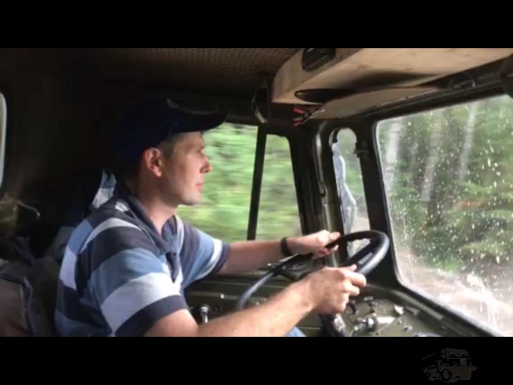

Первая моя полочка для рации и магнитоллы!
Парни,дайте пож-та размеры полочки под рацию и патеху! Заранее благодарен, вот видос зачётный https://www.youtube.com/watch?v=erRw9gVlRd4
Могу точно сказать что динамики направленные в низ не эффективны. У меня четыре динамика, два вниз спереди как обычно вы ставите и 2 с боков там где закругление кабины... Передние играют в пол их неслышно... А вот задние которые за сидением слышно отлично. Так что такое расположение не эффективно. Я думаю переделывать расположение передних, на вертикально внутрь, но пока руки не доходят и полка с таким расположением как у вас передних динамиков ездит в машине. Я её делал из подоконника пласикового, отличная жесткость и легкий вес из фанеры хуже, тяжелее. Я примерялся. А крепится просто у меня на кронштейнах угловых. Для пластика хватает жесткости.
