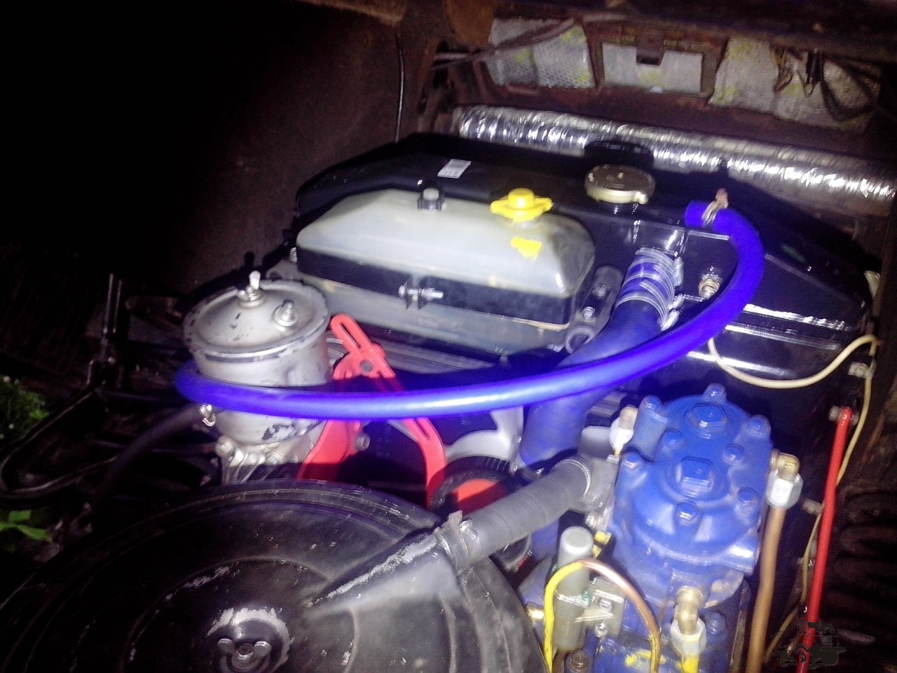

Да подойдет. У меня именно такой и стоит. Единственное что пришлось доделать - это срезать кронштейн тросика жалюзи со старого радиатора и приварить сбоку на радиатор ПАЗ 3205. Еще одно незначительное отличие, у него чуть смещен патрубок верхний в сторону центра, относительно нашего родного (почти вплотную к расширительному бочку и трубка на сам бочок идет с другой стороны, шланг надо будет длиннее делать) и заливная горловина радиатора наоборот ушла чуть вправо, но всё равно её видно когда открываешь лючок на капоте. А так все штатно, жалюзи закрепились хорошо, диффузор сзадней стороны тоже встал как родной, проводка датчика температуры тоже встала как родная. У радиатора нет входа обратки с печки, но она у меня реализована почти так же как говорили тут через тройник перед помпой. Я подключил обратку в то место где у нас находится кран, вместо сливного крана радиатора ввернул переходник под шланг латунный и дальше парой уголков вывел шланг вбок вправо так, чтобы его не задевало ремнями.
К слову скажу, он 4-х рядный, с латунными расширительными бочками искать именно ШААЗ!!! Есть вариант с алюминиевыми бочками, там завод другой, но он тоже 3205... Так вот, мощности его хватает настолько, что спокойно еду по лесу по болоту закрыв жалюзи радиатора, 20-30 минут, чтобы листья не набивались когда едешь по высокой траве и деревьям мелким, и за это время радиатор лишь успевает нагреться с 80 до 90 градусов... Т.е. терпит и отводит тепло нормально. Со штатным, уже давно было бы 100 градусов при таких условиях, на штатном жалюзи я в лесу не закрывал, именно по этой причине, так как после проведения эксперимента температура переваливала достаточно быстро 95 градусов и ползла к 100... На лесную дорогу по просеке мне старого радиатора не хватало.
Поправка, крепление бочка есть не на самом радиаторе, а на диффузоре (кожухе вентилятора) он ставится на заднюю сторону радиатора, как видно из фотографии на радиаторе 3205 отлично стоит родной диффузор ГАЗ 66 и его же расширительный бачок. Который очень трудно найти если мало-ли он треснет так что берегите его.
И еще расширительный бочок пришлось поднять чуть выше подолжены шайбы и резинка (резинка для того чтобы железное основание крепления расширительного бочка на протирало шланги системы охлаждения.
