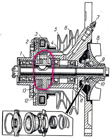

По Руководствам газ-66,53,3307,3308 кочует чертеж водяного насоса у которого ступица вентилятора напрессована задом наперед.
Если собирать помпу по чертежу придется все переделывать. В последних изданиях даже сделаны изменения связанные с "модернизацией", но ступица по прежнему перевернута.

Нашёл правильный чертёж помпы.
http://motorzlib.ru/books/item/f00/s00/ ... t026.shtml

Мужики, на днях перебирал помпу, менял фибру. Всё стояло как на чертеже. я так же и поставил. Всё правильно на чертеже! Ступица давит на подшипник, убирая его продольное перемещение на валу. Так что топикстартер, я думаю, ты ошибся.

л-т писал(а):Нашёл правильный чертёж помпы.
Любопытно... С коих пор на шишиге ставят электромагнитную муфту вентилятора? (поз. 3 на чертеже)

ТС имеет ввиду не последовательность расположения деталей, а ориентацию самой ступицы. Вот на чертеже помпы ГАЗ-53 (правда с элетромагнитной муфтой) ступица стоит длинным ободком к вентилятору (на самом первом рисунке в теме - наоборот).

Ещё раз повторюсь. Как стоит на первом чертеже, так всё и ставится! И ступица, и проставка дюралевая, и шкивы, и болты - лезут! Болты, правда, надо в проставку сразу заложить, хотя я потом закладываю (на радиаторе в этом месте впадинка пару-тройку миллиметров). Не знаю, что будет, если перевернуть ступицу по предложению топикстартера. Да, будет легче прикрутить карлсона. но зазор между вентилятором и радиатором увеличится, возможно отток воздуха будет хуже. Знаю одно. По первому чертежу всё ставится! не как на коленке, но всё лезет на место.

Там и на чертеже (на первом) на ступице фаски под болты с правильной стороны. А если перевернуть. не знаю. Не упрётся ли эта ступица в прилив, где сидят подшипники... Лан, заканчиваю одно и тож болтать) С праздником)) И да, забыл, вряд ли ты увидишь так просто Там шкивы закрывают вроде от подсматривания

Как на 1-м чертеже проставка дюралевая на ступицу не ставится, либо оно у тебя расточена, либо ступица проточена при попытке собрать по чертежу. При правильной установке, как на втором чертеже, ступица так же отлично давит на подшипник, убирая его продольное перемещение. Поскольку мне верить нельзя, зайди в магазин запчастей и посмотри помпу в сборе, собранную заводом, можно несколько помп..

Значит так. Помпа собрана как на первом чертеже. Потом ставлю пирог:шкив большего диаметра, шкив меньшего диаметра, проставка, вентилятор. Вкручиваю болты. И всё это я делал на днях. По поводу ступицы. Когда я её с вала сдёргивал, чтобы до подшипников добраться, попытался просто вкрутить болты и упереть в теле корпуса. Хрен там! насквозь вкрутился только один! три остальных не прокрутились полностью. то есть там в ступице резьба неполная на трёх отверстиях, следовательно, перевернув по твоему замыслу, я не вкручу болты. Если уж я что-то не так собираю, хз. но по каталогу (книжка на руках газ53А) всё верно. Не знаю, по какой причине у вас там что-то не лезет, но я собрал вал по чертежу первого поста, и по рассказанному пирогу. и всё налезло.
Не могу понять "проставка дюралевая на ступицу не ставится". Что именно, какой размер мешает? Или ты шкивы ставишь между проставкой и вентилятором? Если не сложно, объясни.
Прочёл пост от 15.01., правильно ставишь.
Погоди, возможно ты не смог впихнуть проставку между шкивом и вентилятором. Там сначала надо проставку припердолить к шкиву, и, поддерживая, карлсона надевать на проставку. Да, места немного, но ставится всё.
Если есть желание по сравнению проставок - давай замерим их.

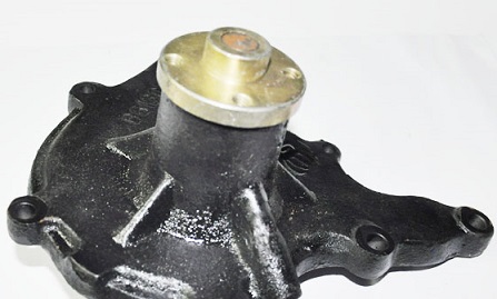

На 1-м чертеже видно, что диаметр ступицы слева и справа разный, слева больше и проставка на него не налазит. Замысел не мой, а завода изготовителя. Я же говорю, сходи в магазин и посмотри помпу в сборе. В каталоге рисунок неправильный, сделан с неправильного чертежа. Других доказательств у меня нет, могу только сам сходить и сфотать. Ну еще чертеж №2 имеет место. Разбирать двигатель среди зимы и мерится проставками как то не хочется. Если поставить по первому чертежу, можно ожидать перекоса ремней.
На фото видно как стоит ступица, длинной стороной к радиатору.

Re: Ошибка в чертеже помпы.
У тебя похоже стоит волговская ступица.
