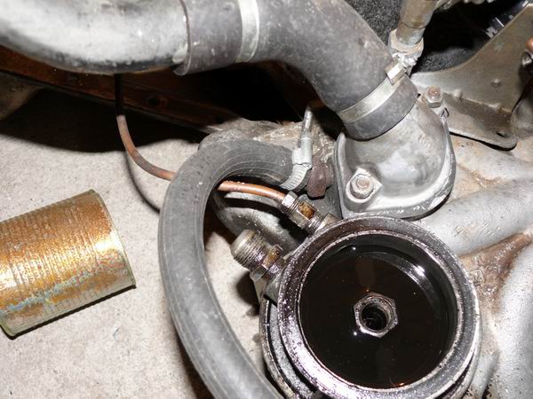

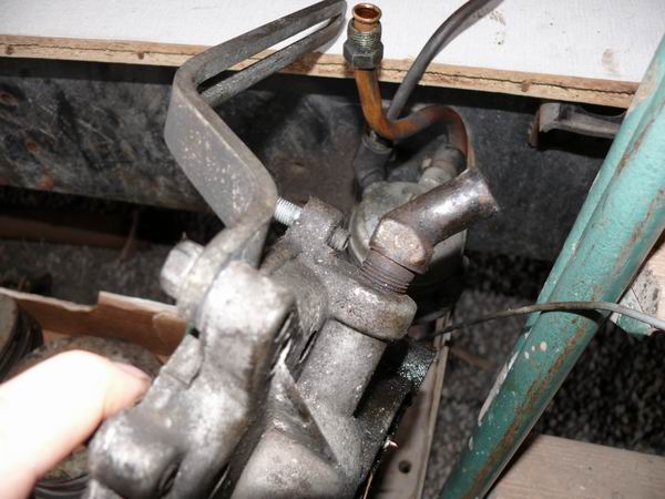

Так как подключиться в малый круг расскажи?
Между патрубком помпы и патрубком термостата есть шланг. Вместо прямого патрубка помпы закручиваешь патрубок колено. И на патрубки одеваешь шланги к редуктору, или печке. Если хочешь завтра сфоткаю как сделано.

Видел этот патрубок. За место него подключаем редуктор? тесть с помпы в газовый редуктор а с редуктора в паук?
Сфоткай если не затруднит.

Пан инженер спасибо за потраченное на меня время. Правильно я понимаю что г. редуктор надо подключить в разрыв малого контура, то есть вход в редуктор от помпы а выход на термостат?
- Пан Инженер
- Сообщения: 2237
- Откуда: Йиглава - Чехия
Re: Подогрев газового редуктора
Да в разрыв. Это слово я незнал. Но вода течет с термостата в помпу. Значит вход от термостата выход в помпу. Но по моему в редукторе всё ровно если туда или сюда. Там клапанов нет.
