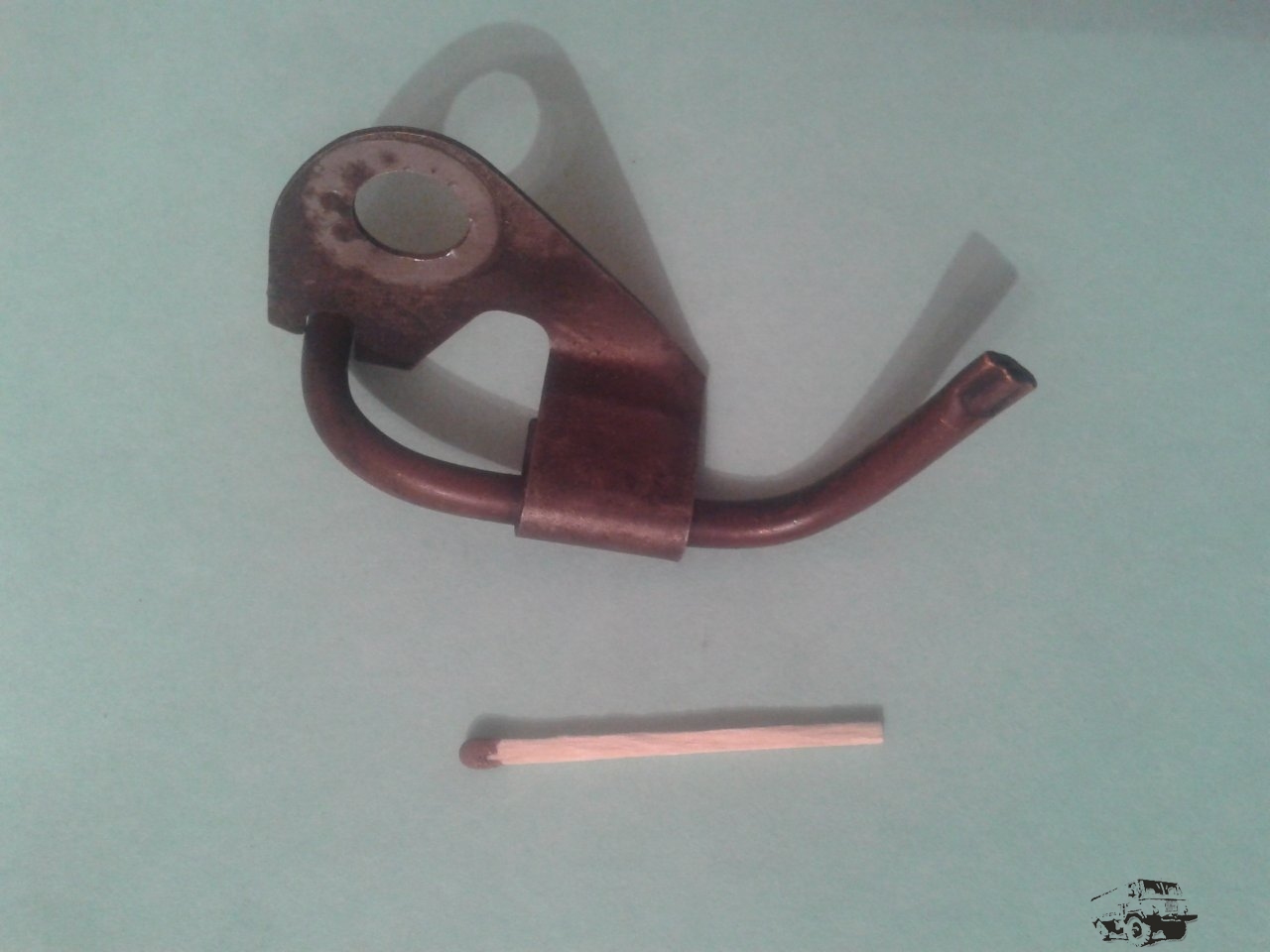

У меня вот такой вопрос, на блок старого образца можно ли установить маслонасос и соответсвенно фильтр картридж нового?
- Сообщения: 996
- Откуда: Иркутская область
Взаимозаменяемость блока ДВС
Cpt. Nemo писал(а):[post]376192[/post] на блок старого образца можно ли установить маслонасос и соответсвенно фильтр картридж нового?
Можно, но только надо будет трубки масляные ставить точно также как у нового образца. И под передней лобовиной добавлять маленькую трубочку на шесть для смазки шестерни распредвала.
Заводская трубка для смазки шестерни РВ. Не знаю как у совсем старых блоков но у меня блок ЗМЗ-73 85-г (под центрифугу) в нём уже были отверстия для установки этой трубочки.
