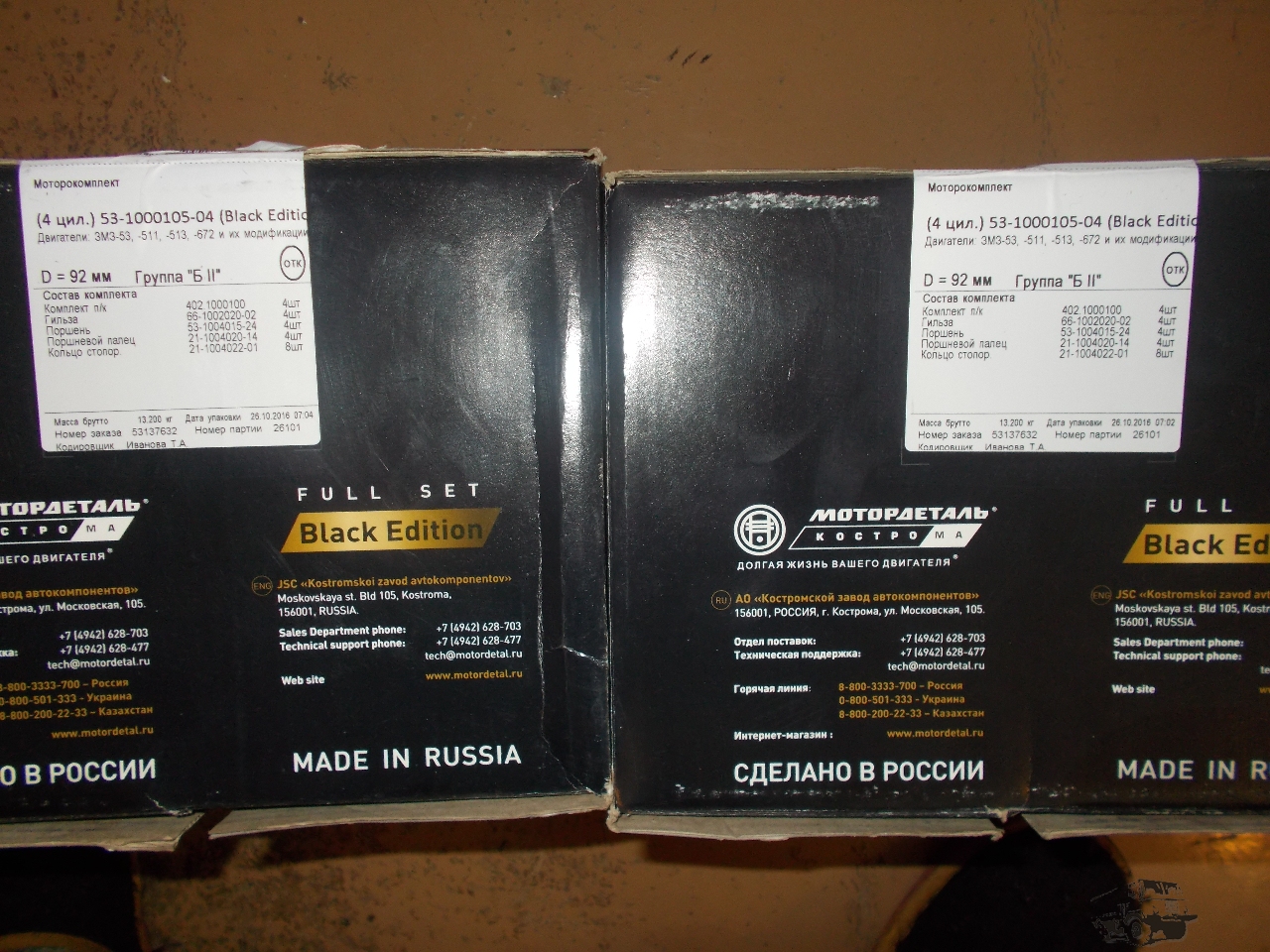

Прислали два комплекта поршневой. Есть сомнения что сделаны на одном заводе. Сразу бросились в глаза разные наклейки со штрих кодами. Может кто прояснит в этом вопросе?

В каждой коробке с поршневой должна лежать карточка, стирайте защитный слой и посылайте СМС, вам должен придти ответ подделка или нет.

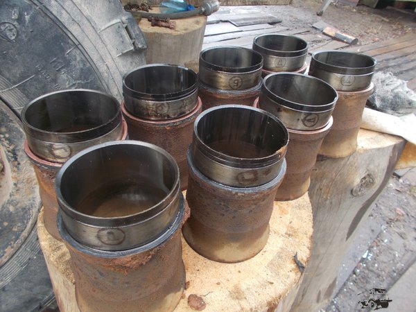

По разному отлиты поршни. Поэтому бобышки фрезерованы не одинаково. Кольца фосфатированы не одинаково. Шрифт букв и чёткость заводского знака на них разный.

Почему на поршне Б II - На гильзе Б 1?

В костроме лет 5-7 не выпускают поршневые. Остался только цех упаковки все сто процентов китай, но вроде качество хорошее сам на такой езжу.

не парься , все там нормально просто разное время выпуска кольца одинаковые и поршневая очень хорошая, вместо того что бы себя пугать лучше вес проверь вес поршней ,должно быть либо все 4 в одном весе либо отклонение макс 2 грамма, удчной сборки мотора

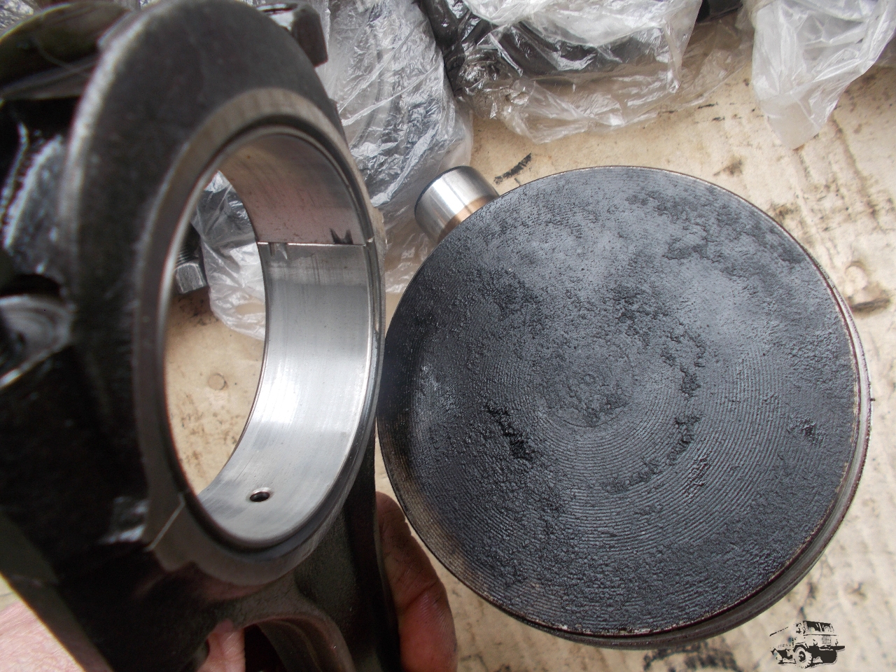

Спасибо всем кто ответил. Комплекты поменял на одинаковые одной партии. Другой вопрос появился. Менять или не менять вкладыши шатунные. Пробег 33ткм. Давление при + 80гр - близко к 3 кгсм., на скорости 60км.ч. на холостом не менее 1кгсм. У наших местных автослесарей мнения разняться.

ЛНН писал(а):[post]350864[/post] Менять или не менять вкладыши шатунные.
Конечно меняй раз мотор разобрал даже в мануале написано что на пробеге 25 000 км надо все вкладыши заменить для того что бы мотор служил долго и счастливо :D :D :D

Я движек не снимал, все вкладыши менять не буду. Только шатунные. Если знаете подскажите, качество какого производства выше?

я бы на вашем месте поменял бы только коренные, при условии наличия поперечного люфта вала. обращайте, так же внимание на состояние верхней головки шатуна.

Обычно коренные больше снашиваются

лучше и шатунные и коренные заодно глянете как работали

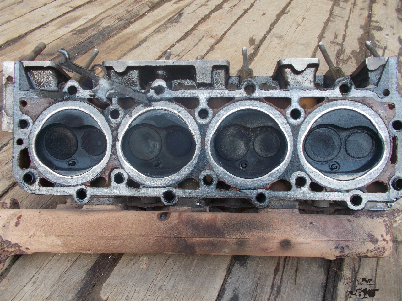

Вот такой обзор. Ещё появился вопрос. Есть шат клапана во втулке. Сегодня у товарища в гараже смотрел, как он сказал, рабочих головок. Там так же клапана шатаются. Как бы описать. Края клапанов в седле смещаются , на глаз, 0.5 - 1мм. Какое шатание на практике нормальное? Предполагаю, что помимо поршневой из-за которой вылетало масло, есть просачивание через клапанные втулки. Но насколько существенным оно может быть?

Сообщение ПОМПАТЕХ »
пройдись по посадочным седел клапанов зенкером мне все головки попадались с элипсом на седлах кольца поршневые проверь на просвет по цилиндрам клапана в направляющие проходили с легким нажатием хоть и должны легко падать вкладыш на стыке зажимало

ЛНН писал(а):[post]350930[/post] Края клапанов в седле смещаются , на глаз, 0.5 - 1мм.
Это много очень. Зазор между ножкой клапана и направляющей втулкой должен быть не более 0,3 мм. Далее замена клапанов с направляющими. у меня зазор четь меньше 0,15 мм. Проверял, прокладываю между ножкой клапана медную проволоку, измерив ее микрометром. То есть в место щупа.
А так как у вас они у седла так люфтят, то надо делать. Клапана это важно. Нет нормальных клапанов - нет мощности мотора, прорыв газов, разбитые седла и прочее.

зазор максимальный 025 и направляющая под замену

перед установкой направляющие охл СО а головку греть175 г предварительно втулки кипятят в масле 2 часа при Т95 градусов
