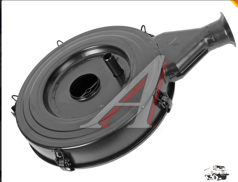

Очистка воздушного фильтра 66
Купи корпус сухого фильтра (примерно 2000руб) и поставь вместо родного. Он под обычный газелевский фильтр. Только ищи корпус с крышкой со штуцером компрессора, и тогда вообще ничего не надо переделывать.

Сухой фильтр от садко стоит 1700руб, на днях видел в запчастях.

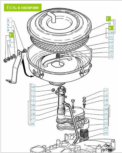

Вот что нашел в документации про обслуживание фильтра....Наверное попробую промыть.
А кто-нибудь уже реально ставил фильтр от Садко или Газели или это только предположения что подойдет без переделок?

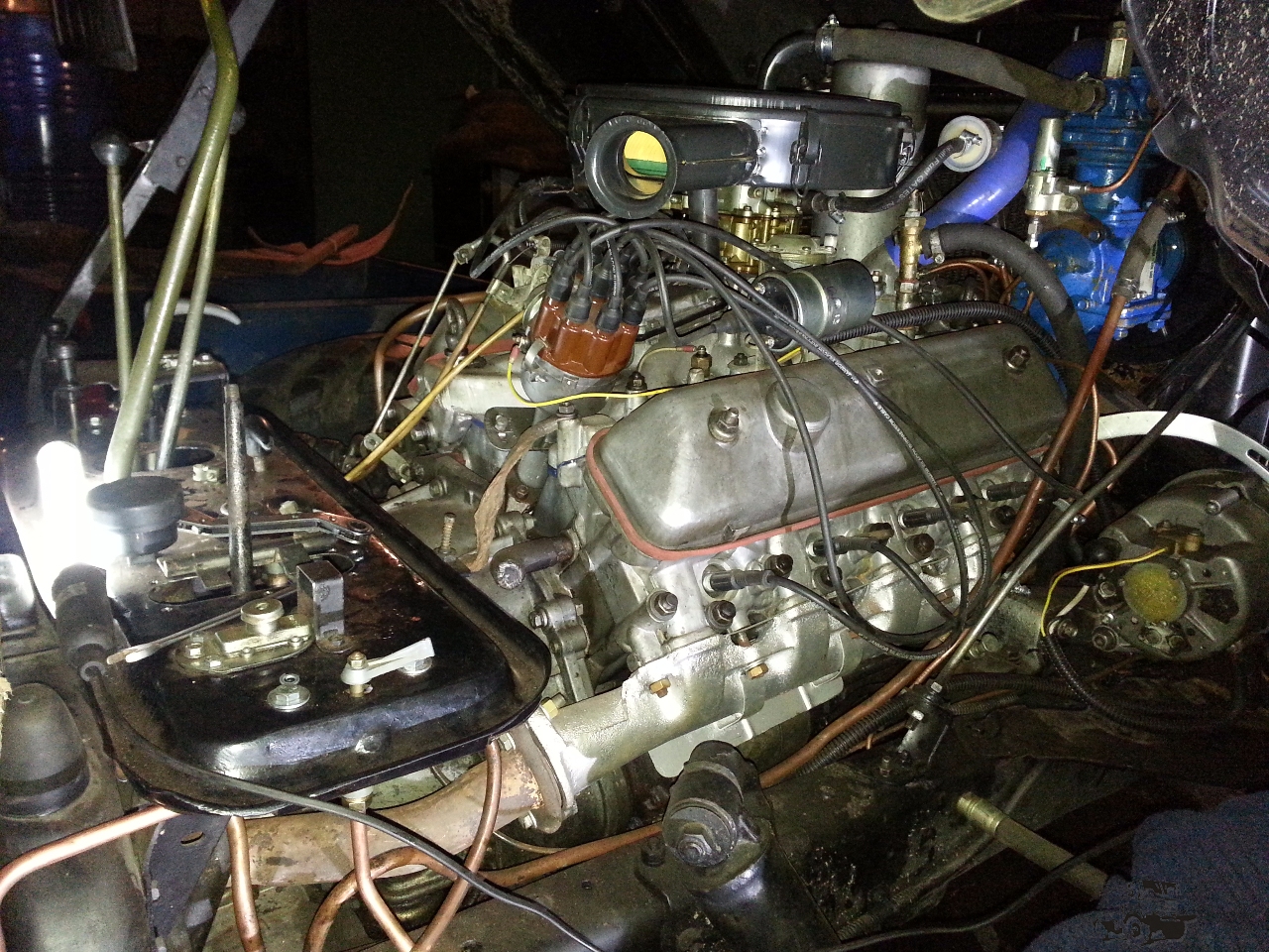

Садкошный фильтр расчитан на этот мотор, недавно ставил такой, пришлось чуть-чуть подогнуть планку, которая его держит слева.
Монах80 писал(а):Садкошный фильтр расчитан на этот мотор, недавно ставил такой, пришлось чуть-чуть подогнуть планку, которая его держит слева.
После нескольких месяцев эксплуатации своей Шишиги сделал тоже самое. Корпус фильтра встает как родной!
Ну разве что тоже чуть-чуть подогнул планку.
[ref]Анатолий[/ref], если посмотреть на картинку что Вы выложили, слева, возле защелки виден крепеж с прорезью, в него входит планка с болтом, которая нижним краем крепится к пауку. Или на прикрепленной картинке посмотрите.
- Вложения
- воздушный фильтр.jpg (139.73 КБ) 4208 просмотров
- Сообщения: 14
- Зарегистрирован: 16 ноя 2016, 13:47
Монах80 писал(а):[ref]Анатолий[/ref], если посмотреть на картинку что Вы выложили, слева, возле защелки виден крепеж с прорезью, в него входит планка с болтом, которая нижним краем крепится к пауку. Или на прикрепленной картинке посмотрите.
Спасибо. Гнуть ничего не пришлось, т.к. этой планки у меня нет... надо будет прикупить где-нибудь или так и ездить. Всем спасибо.
[ref]Монах80[/ref], Сзади мотора нет патрубка охлаждения . Это момент ремонта или так и есть ?
Vivanov76-SPB ГАЗ- 6611 ВЕНГЕРСКИЙ КШМ +7 911 280 01 32
https://www.drive2.ru/users/vivanov76-spb/
[ref]vivanov76[/ref], если речь про патрубок ПЖБ в районе правой гбц, то они заглушены-заварены предыдущими владельцами. Нынешний владелец не захотел ставить предпусковой подогреватель, а выкручивать штуцера не рискнул, слишком хорошо из затянуло в блок.
