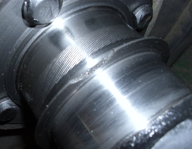

Вот фото.

Вроде ничего особо криминального. Закрыть очень хорошо поверхность коренной опоры, и зашлифовать неровности дефекта, после работ тщательно все промыть.
Сообщения: 2571
Re: Испорчен ли коленвал?
Ничего страшного не будет, можно ставить как есть. Шлифовать ничего не надо.

Спасибо. Выбора то нет. Буду ставить такой там видно будет. Я сам моторист просто на балансировку привез парни сказали что сами все соберут и вот косяк за 5 лет совместной работы не гнобить же теперь их! И на старуху бывает проруха. Да и как другу предьявиш гони 16 000 а испорченное колено в ж.... воткни!
