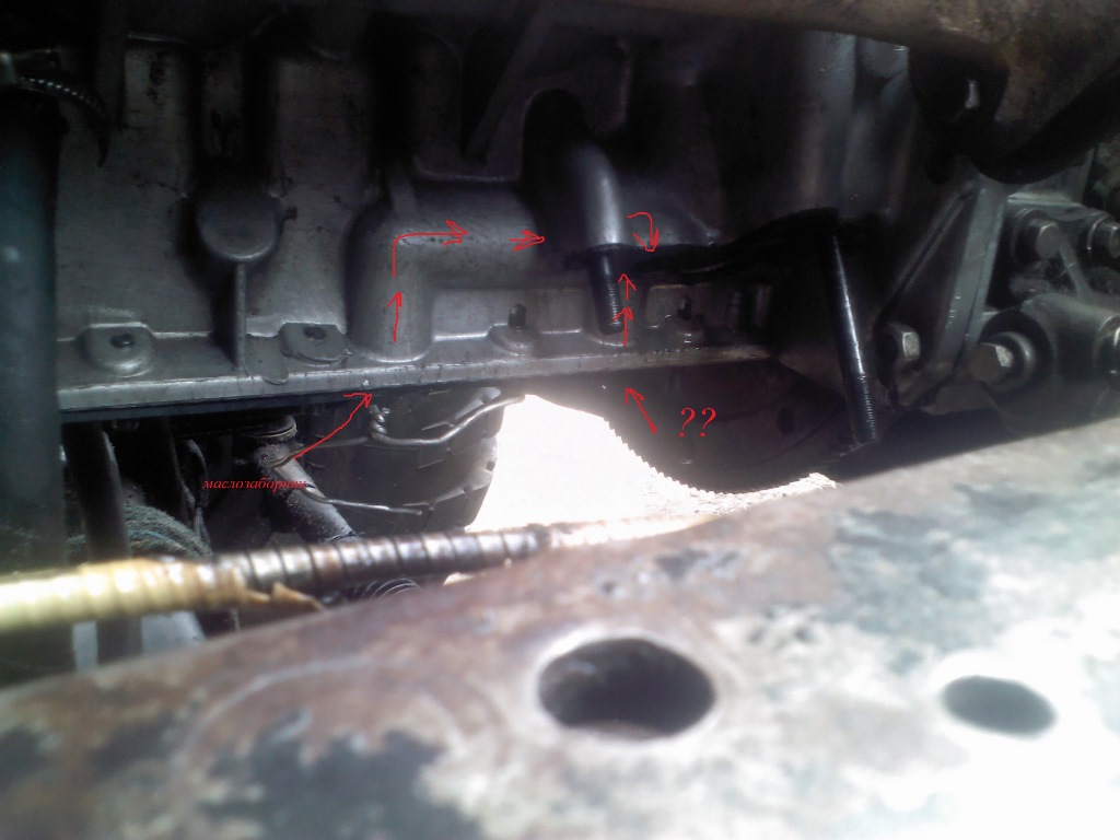

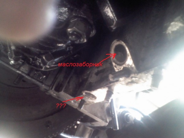

раньше отверстие оотмеченное вопр. знаком было пережато прокладкой поддона, может быть в этом проблема ?
Или оно находится ниже уровня масла?

кольцо под маслозаборником есть, сам он в порядке, снимал трубку до редукционного клапана масляного фильтра.
может заглушить это отверстие?
Re: Про пазовскую поршневую и родное колено
Что за отверстие, не помню. Ненужные глушатся на заводе винтовыми пробками. Не прокладками.
