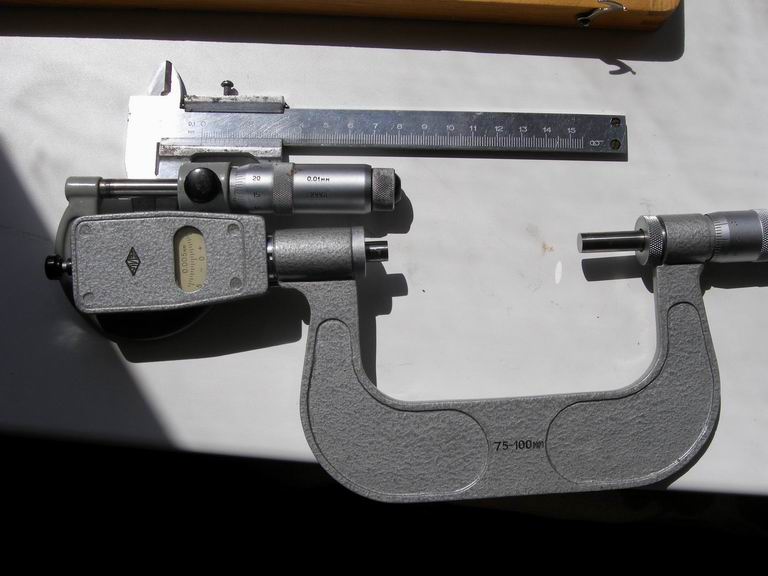

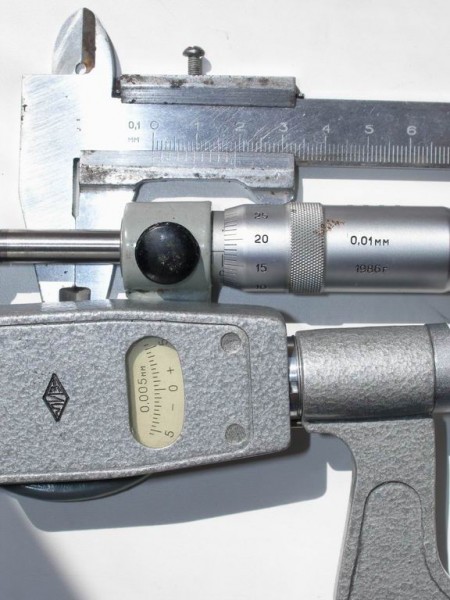

Штангельциркуль хоть что там на нем будь написано не сможет гарантированно снимать размер в сотках (0,01)
на нижнем микрометри МРИ видно как размер "плывет" просто от нагрева как детали, так и самой скоры от тепла руки!
а у него всего только 0,005 точность, поймать, именно поймать эти 0,001 это еще не каждый может, и не каждому это надо.
ps может хватит про измериловку ?
примите как данность:
штанген 0,1 (даже если на нем нониус до 0,01)
микрометр 0,01
микрометр 0,01
