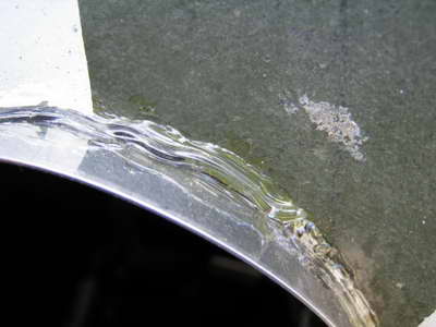

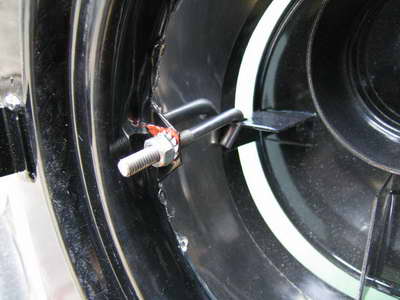

Выбираем место: разбираем для конвектор и используем заднюю стенку и большую трубу 150мм для разметки. Не забываем что ставить нужно 10-20 см от пола.

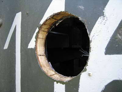

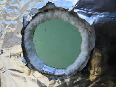

Берём в руки электролобзик и режем 150мм диаметром отвествие

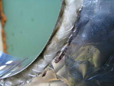

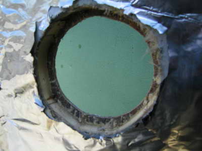

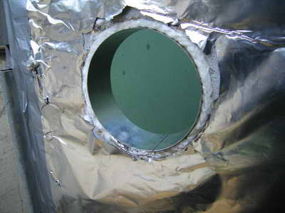

затем изнутри вырезаем всё дерево др диаметра 170мм и наклееваем стеклоткань закрытую фольгой.

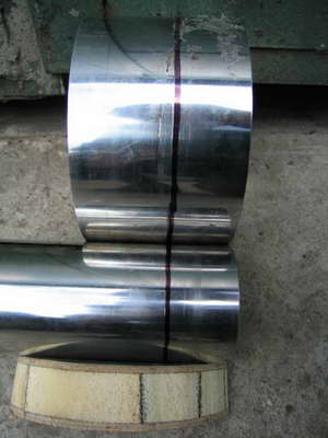

Затем укорачиваем трубы и шпильки на столько что бы нержавейка не торчала наружу. У меня получилось на 38мм всё обрезать

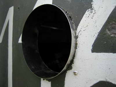

Затем вставляем теплоизолирующий стекложгутик и наружнюю трубу

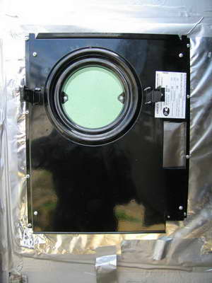

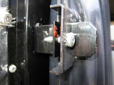

затем прикладывем заднюю стенку предворительно просверлив в ней для крепления саморезами 8 отверствий. Совмещаем с внешней трубой, и плотно насаживаем подбивая снаружи. Затем прикручиваем заднюю стенку саморезами

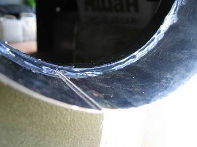

Затем соединение задней стенки и трубы уплотняем герметиком
так же намазываем герметик вокруг большой трубы снаружи
Одеваем наружнюю крышку малой трубой вверх и стягиваем всё шпильками. Я капнул на резьбу дополнительно фиксатор резьбы анаэробный. Всё же тряска.
http://gt2010.ru/
Re: Купил сегодня gwh2a буду ставить и фоткать :-)

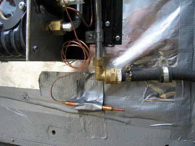

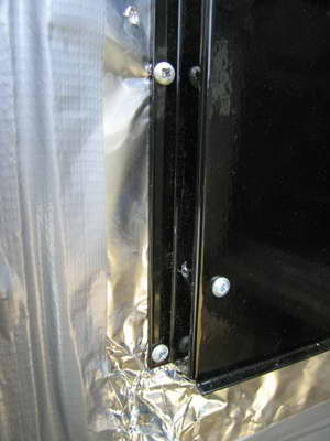

Теперь ставим внуттренюю трубу и одеваем котёл. Саморезы я тоже смазал фиксатором. Разматываем очень аккуратно трубочку термодатчика и крепим его внизу в месте не подверженном нагреву. Нужно наверное будет защиту для него изготовить.

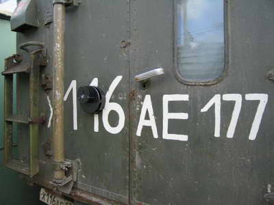

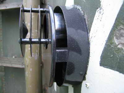

так всё выглядит снаружи
http://gt2010.ru/

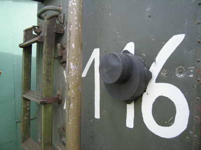

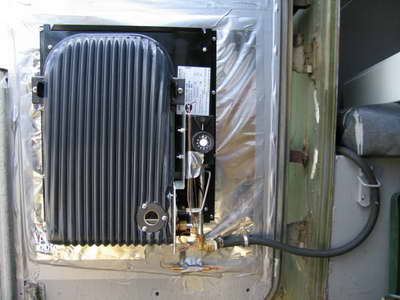

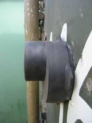

а так конвектор без крышки
ещё вид снаружи
и с защитным резиновым колпаком
ещё вид снаружи

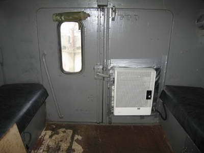

За габариты не выступает - кронштейн антенны больше выступает.
по газу - нужен хороший редуктор на 30 - 36 мБар и труба хорошего внутреннего диаметра без заметных сужений и не больше 4 метров иначе работать не будет. С нашими редукторами не работает.
Даже если штуцеры под резиновый шланг с тонким внутреним отверствием и то уже плохо. Просто редуктор устанавливает давление ровно у себя на выходе а при большом расходе газа и после нескольких тонких мест давление у конвектроа может быть меньше. Вообщем магистрали газа особое внимание. Я вот задумался о трубе оцинкованой 1/2 или может медь?
Два 27 литров балоны у меня стоят в генераторном отсеке. А ввод в кунг идёт через 1/2 трубу с шаровым вентилем и за ним тройник 1/2 с отводом на конвектор и на газовую плитку Турист.
