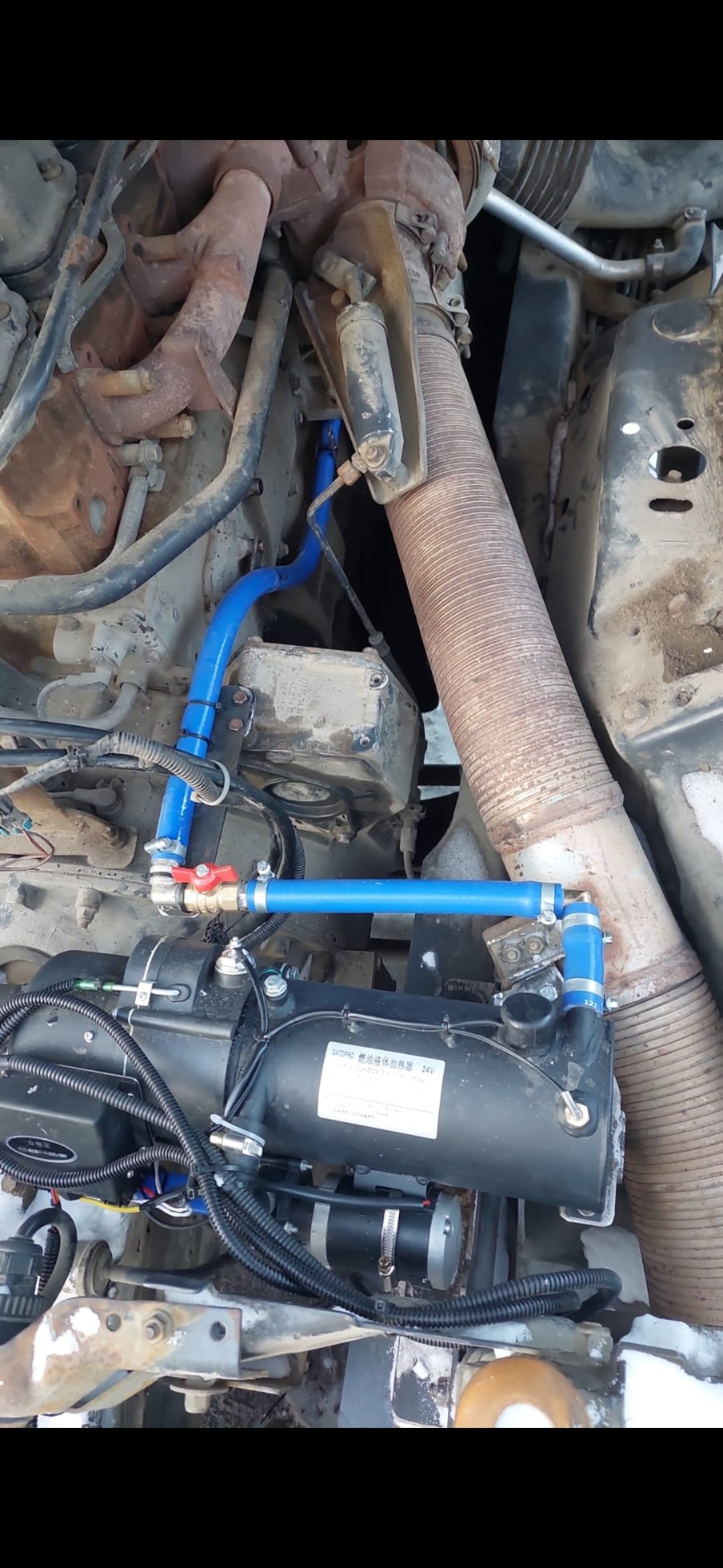

Предпусковым кто нибудь пользуется?
- Строитель
- Сообщения: 1939
- Откуда: Санкт-Петербург.
Нужен он вообще?
Что то не встречались сторонники предпускового.
Думаю выкинуть его, чтоб меньше металла возить.
Зимой в 35 мороза паяльной лампой разогревал. Как то проще.
Меньше прибамбасов.
Вопрос возник потому, что тосольная кунговая печка на подходе к установке.
Потому вопрос.
Откуда запитывать?
Куда сливать?
Если предпусковой выкинуть, то в головы втыкаться я так понимаю.
Если нет, то ставить кран в место заглушки(что рядом с краном запитки кабинной печки).
А сливать (тройник делать и в радиатор вниз).
У кого стоит и греет
Жду авторитетного слова - решения.

Вот нашёл.
Балласт писал.
Контур врезан в правую половину блока (забор горячей ОЖ), слив в нижнюю часть радиатора (там самодельный тройник). В контуре стоит газелевская помпа и радиатор от Москвича-2141, на радиаторе - 2 компьютерных вентилятора 120х120 мм, тумблером включаются параллельно или последовательно - этим регулируется теплоотдача.
Кто ещё пользует?

Сначала выкидываются препусковой подогреватель, затем подкачка, потом ставят фальшступици, после всего выкидываеться раздатка и получаем ... ГАЗ 53 на высоких колесах.
В добрый путь искатели ГАЗ 53
Кто нибудь рассматривает препусковой, как средство продления ресурса двигателя. Причем ресурс наших двигателей и так не высок или по принципу "во тепленькая пошла"...
2 Lisник: выкини лучше блок питния 220/12 В который весит 24 кг и ЩАЗ, воткни импульсный БП, весом пару кило... Места в КУНГе будет больше...

Когда у нас в семье появилась первая бортовая Шишига, мой дедушка, водитель с 50-летним стажем говорил мне, указывая на предпусковой подогреватель "а вот этой штукой, внучек, пользоваться не надо, из-за неё сгорело много машин и много хороших людей". Так что Comandor прав.
И на новой своей Шишиге я его снял (могу подарить кому надо, уже говорил). Запуститься в мороз есть много других, более безопасных способов.
Переживающим за моторесурс скажу, что с современными маслами холодный запуск не так уж для мотора критичен.

А вообще есть мысля греть двигжок перед заводкой минут30 от ОВ-65 т.е.гибким шлангом подавать тепло на впускной коллектор.Если масло хорошее то этого достаточно,т.к.прогреть должно коллектор,карб,немного головки....а на дизеле эффект дложен быть ещё больше...но это всё если только печка работает.А так на морозе проще движок завести чем печку...или генератор и эл.котёл...

А я доп.помпу убрал т.к. уменя через две недели работы побежали оба радиатора(осн.и.доп.)Помпа стояла на обратке дополнительного радиатора.Но говорят что печкины радиаторы рвёт из за термостата если его убрать то радиатор рвать не будет но и тепла не будет ...не пробовал по мне лучше радиатор поменять чем мёрзнуть(3шт. за 3года) Но вроде эта прблема только машин последних лет3307,3308 и 66 последних выпусков не кто не сталкивался?

Тосольная кунговая печка врезается в малый круг. Работает эфективно (не в европах живем), циркуляционный насос не нужен. Термостат остается.
Разводка сделана шлангом на 16.
Частенько при езде по снегу перекручиваю двигатель - все радиаторы живы.
Настоятельно рекомендую пользоваться предпусковым подогревателем. Загореться можно только при грубом нарушении правил эксплуатации и полном непонимании процесса. Правильно было замечено выше, котел как правило выкидывают те, кто сносит подкачку вместо её ремонта, а потом всем рекламирует удачное техническое решение.
Довелось както сидеть в хорошей пурге с морозом трое суток на высоте 2800, ума не преложу, как бы пользовался паяльной лампой.
Предпусковой штатный подогреватель.
Сегодня наладил и запустил. Сначала произвёл маленький пожар Бензин натёк и вспыхнул. Потушил. Оказалось всего пол оборота рег. краника нужно. Возник вопрос а как он систему тосольную греет? Одна трубка сверху заткнута пробкой, так откуда там может возникнуть циркуляция жидкости?

У штатного отопителя 3 патрубка:
1 - к заливочной горловине (как правило кастрируется по причине прикипания навсегда пробки к горловине ).
2 - к отводам ГБЦ в задней части левой и правой строны
3 - к БЦ с левой стороны (отверстие расположено аналогично сливному крану справа).
Через 2 и 3 патрубки осуществляется циркуляция ОЖ.

Ага, номер 3 я и незаметил
А пробку точно не могу отвернуть

В общем это рудимент как и апендикс у человека - жить не мешает (при определенных условиях), но и нахрен не нужна при использовании ТОСОЛа. Может служить украшением двигателя...
