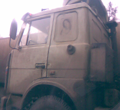

снаружи это выглядит так

uno писал(а):снаружи это выглядит так
YНо вывод трубы можно сделать сзади, чтобы не выступала с боку.
