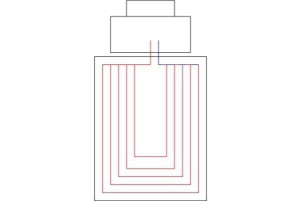

Вот так, как на рисунке, наверное будет правильнее.
А газелевская помпа не прокачает стлько метров шланга? Предположим примерно 50м?

а зачем продавливать длинный многократно изогнутый шланг -
- проще продавить два или три коротких соединенных параллельно .
взять шланги и уложить их как букву U - но матрешкой - и каждый контур прокачивать принудительно.

to Герман
Вы правы если обогрев делать буквой U - многоконтурный, съем тепла многократно увеличится. Двигатель от этого не замерзнет, только водитель . Но многоконтурная система потребует больших фин.затрат и это энергоемко придется генератор менять .

впринципе "U" тоже вариант. получается примерно 5 входов и 5 выходов.
сечение офигенное в сумме-больше чем на входе радиатора.тогда подводить надо
1,1/4" и завязать с радиатором. я у одного на шишиге видел, там на вахту две трубы идёт как то через кран. может ещё один термостат замастырить. типа или радиатор или фургон, тогда получается стабильность в t

не нужно много тепла - значит взять два тонких шланга и соединить параллельно две петли
- это будет работать лучше приблизительно в четыре раза чем один шланг той же суммарной длины.
- если будет мало тепла вскрыть пол и добавить еще петель .

Re: Хочу сделать теплый пол в фургоне
Герман писал(а):взять шланги и уложить их как букву U - но матрешкой - и каждый контур прокачивать принудительно.
Это сделать так как на рисунке? А что значит каждый контур прокачивать принудительно? На каждый контур по мотору?

как устроен радиатор? или в доме батарея отопления ?
http://www.art.thelib.ru/arts/house/tec ... orov_0.jpg
там что на каждый контур по мотору?
только трубы где они собираются в кучу надо потолще с запасом делать ....
чтобы залить тосол в систему машину поставить носом в гору и пузыри сами выйдут - имхо один мотор на всех справится

и насосы бывают не бытовые а автомобильные - http://www.pasker36.ru/catalog/goods.php?id=13338

Герман писал(а):и насосы бывают не бытовые а автомобильные - http://www.pasker36.ru/catalog/goods.php?id=13338
Спасибо! такое и предполагалось включить в систему.
из описания по данной ссылке:
"Производительность 1400 л/с "
