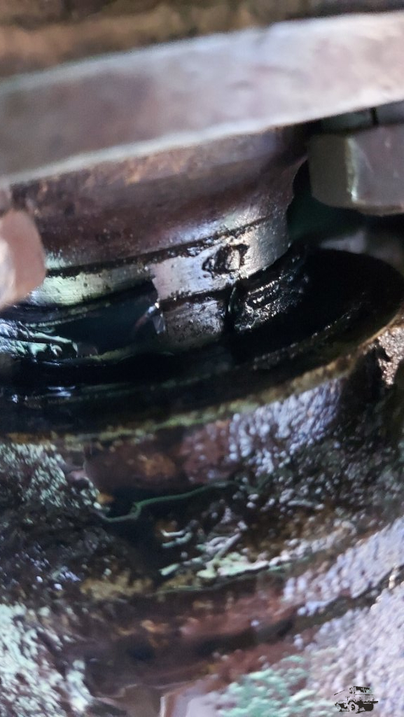

Поставил КОМ, все собрал, залил масло. Сальник КОМа потек. Кто-нибудь подскажет, сальник можно поменять не снимая все назад? На стоящем коме думаю что крышки не снять, помешает поперечина на раме. КОМ на коробке.

не снимая не поменять. можешь сделать проще и надежнее.
Снимаешь пыльник сальника, вырезаешь из войлока прокладку и сажаешь ее под пыльник. Капать и потеть будет но течь уже не будет никогда.

пыльник снять можно, надо только отсоединить кардан. пыльник ставится снаружи а вот сальник поменять - надо снимать кпп. можно в принципе не снимать совсем а подвытащить и слегка развернуть - уже можно будет крышку снять.

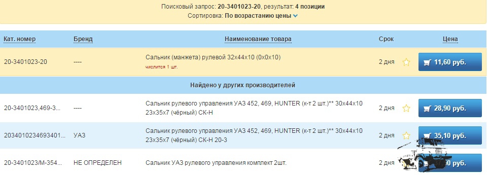

В итоге результаты по замене сальника:
1) Сальник запресован снаружи
2) Ничего разбирать, снимать КОМ итп не надо, можно просто снаружи выковырять сальник и запресовать новый.
3) Чтобы таки снять крышку, КОМ и коробку снимать не нужно. Достаточно отодвинуть коробку на шпильках. После этого крышку можно провернуть и снять.
4) Размер сальника 30*44*10. У меня стоял 32*44*10, купил такой-же, поимел лишних проблем.

для поиска сальник 30х44х10 газ 2410 рулевого редуктора(по каталогу Планета
Железяка)
для замены рекомендую заранее запастись коротким зубилом,горелкой(вынимать шпонку) и оправкой забивать сальник(молотком по сальнику не советую,сальник деформируеться и потечёт)

harli писал(а):[post]148086[/post] для поиска сальник 30х44х10 газ 2410 рулевого редуктора
У меня, поиском, волговский сальник, бьётся размером 32Х44Х10.
Размером 30Х44Х10 бьётся УАЗовский.
Купил УАЗовский.
